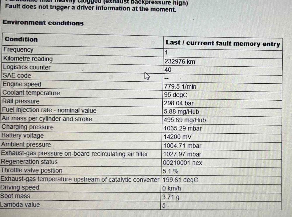

Acum câteva săptămâni la o scanare cu ISTA am găsit eroare 480A. La exhaust-gas backpressure aveam valori chiar cu minus și am schimbat senzorul de presiune diferențială cu unul original, nou. Și a făcut regenerare, a scăzut presiune pana la undeva la 6 mba la relanti.

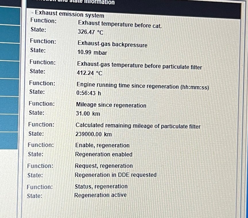

Astăzi am zis să-i mai fac o scanare și sa văd cum mai stau cu acea presiune diferențială. Am plecat cu mașină conectata la diagnoza și am observat ca pornea regenerarea pana ridica temperatura pe la 500 grade apoi se oprea și tot așa. am mers cu ea și pana la urma a urcat temperatura la aproape 700 și s-a oprit din regenerare. după câțiva km iar pornea regenerarea și iar se oprea. am mers în afara localității vreo 50 km dar nimic. A apărut și eroarea 480A iar.
atasez poza cu valorile.
