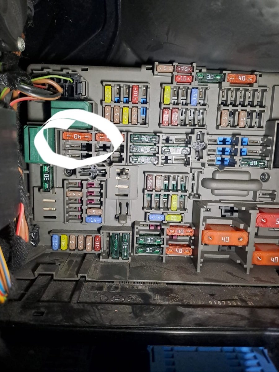

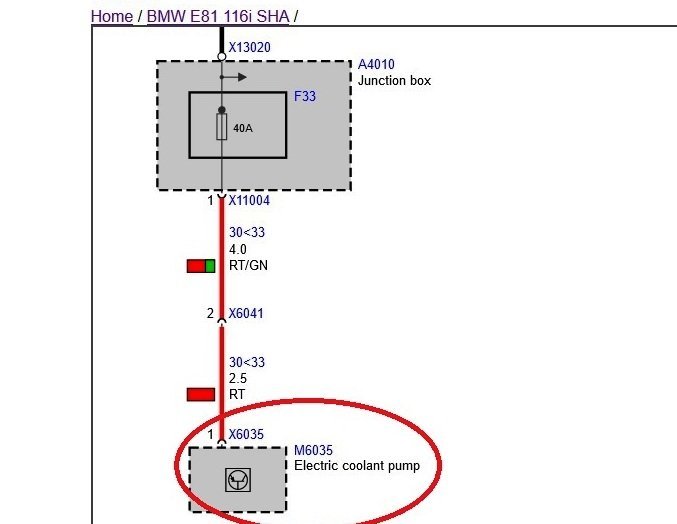

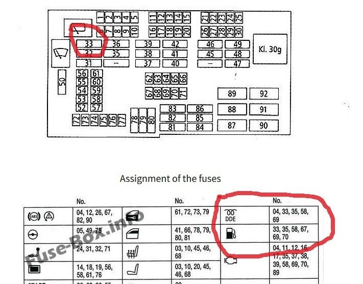

Salutare, am fost cu mașina la electrician pentru ca ceva îmi mânca bateria peste noapte, a descoperit ca vine de la siguranță, siguranța 33 de 40 ah, după ce scoate siguranță totul scade la normal. Problema e ca siguranța nu are nimic, și nu găsesc diagrama tabloului de bord să știe dansul exact pentru ce este acea siguranță. Am găsit 2 diagrame dar nu îl ajută. Menționez ca mașina este un BMW Seria 1 E81 din 2010 facelift cu serie de 1.6i motor de 2.0 benzină. Mulțumesc frumos
