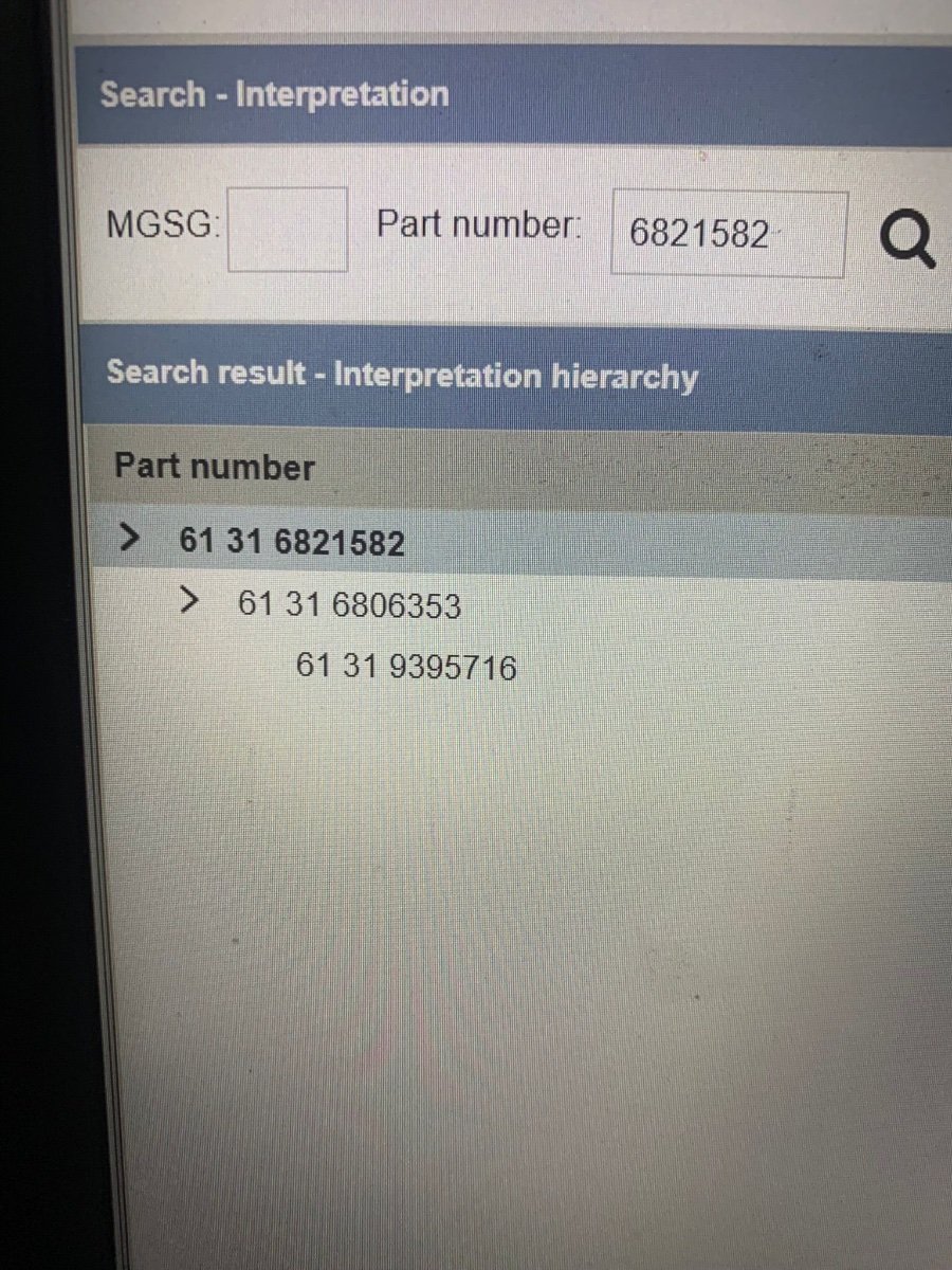

mentionez ca am înlocuit spira dar am găsit spira de lci. Acum funcționează semnalizari,ștergătoare tot ce ține de manete,dar nu mi vede claxonul,comenzile de pe volan cum ar fi pilot lane assist distronic..mă poate lămuri cineva ? Spira de lci este compatibilă pe bon lci? E nevoie și de volan lci? Mulțumesc
Te complici, cauta un szl de prelci
Edited by zeronoo
  • Author
chiar nu se poate coda cea de LCI?
Pre LCI Merge orice serie?
dacă e de pre lci cu trei mufe?
multumesc
mie îmi trebuie normal codurile astea
dar e greu de găsit și nouă ajunge la 700 💶
