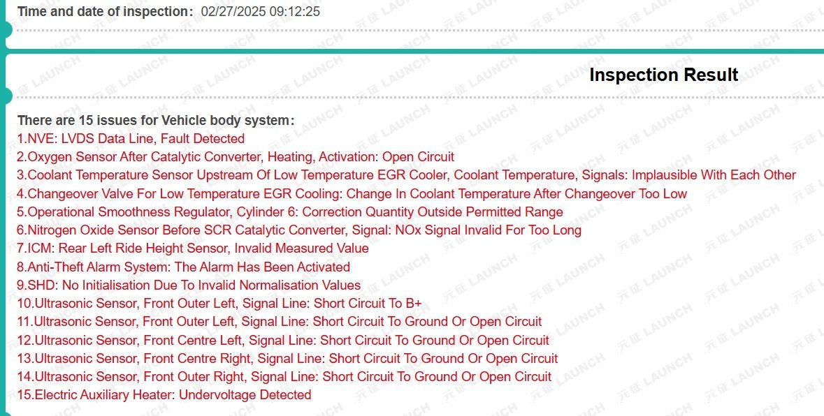

Din cand in cand mai fac cate o citire de erori din ECU, ca sa vad care mai e starea masinii si ce erori mai sunt stocate in sistem. Azi am facut o asemena citire si am primit urmatoarea lista de erori conform cu raportul de inspectie:
https://usait.x431.com/Home/Report/reportDetail/diagnose_record_id/66386966ge3b3btZnRoGoGTd2Y/report_type/X2/l/en-us
sau lista atasata in cazul in care nu merge link-ul. Dupa scanarea erorilor, acestea au fost sterse si apoi rescanate sa vedem ce ramane in sistem. Toate s-au sters cu exceptia uneia singure (de care stiu despre ce este vorba): 030215 SHD: No initialisation due to invalid normalisation values.
Intrebarea mea (de novice, bineinteles) este daca trebuie sa-mi fac griji cu vreuna (sau mai multe) din ele, ca sa stiu daca ma programez la un service cat mai repede si ce recomandati sa schimb la ea.
