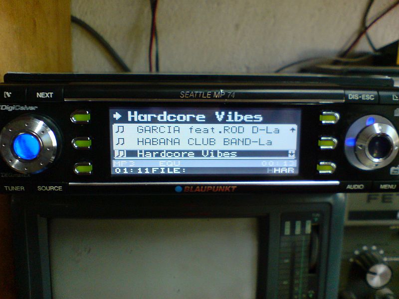

Voi monta un MP3 Blaupunkt Seattle MP74 si o magazie MP3 de 10 discuri. M-am saturat pana peste cap de audio Oem, chit ca va arata altfel consola. Macar voi avea un sunet bun.
http://i-m.com.ua/pic/b/blaupunkt.cdca08.jpg
[...] chit ca va arata altfel consola. Macar voi avea un sunet bun.
Asa m-am gandit si eu cand am schimbat playerul. Diferenta clara.
