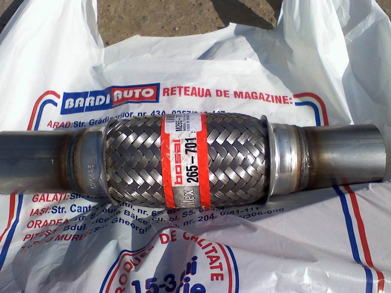

Piesa aceea este un racord flexibil protejat de o carcasa de tabla. Necazul este ca vine din fabrica cu tot cu partea superioara in care este catalizatorul. Piesa originala costa in jur de 2000-2500 RON. Solutia pe care eu am adoptat-o este de a taia acel racord si a-l inlocui cu un altul nou de aceeasi dimensiune care se gaseste de cumparat la furnizorii de piese auto. Costul racordului este de aprox. 100-150 RON, sudura 30-50, montat si demontat 100-150 RON. Succes.

da am uitat sa precizez masina este un 320d facelift ..... destul de mult piesa noua , numai de asa ceva am avut parte nu mia cazut si mie ceva mai acceptabil ca pretz numai turbina , injectoare si tot asa <_< , se pare ca tot la mecanic voi ajunge si apoi vad ce voi face eu as prefera acceasi metoda ca si tine , ms

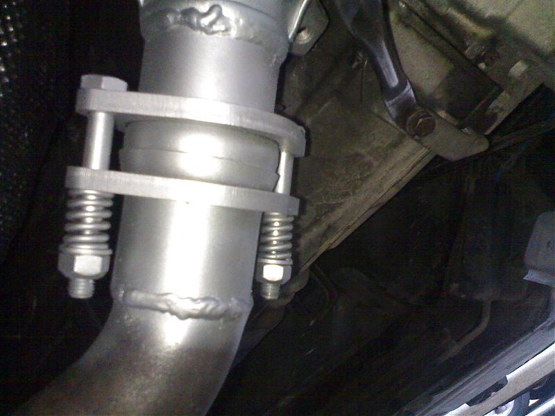

Eu zic ca nu ai de ce sa schimbi catalizatorul pentru un amarat de burduf de sarma. Toata reparatia trebuie sa te coste max 3 milioane si nu cred ca este o gaura asa mare in buget. Eu am acum un 525d care are doua tevi de evacuare dedesupt si am gasit tuning-ul gata facut cand am cumparat-o. Ba mai mult dupa 4 zile m-a lasat turbina(s-a rupt axul), cu toate ca la teste nu a aratat nici un semn de oboseala.Asa ca nu sta pe ganduri, conditia este sa iti sudeze un sudor priceput, ca sa nu existe sansa sa nu se potriveasca. In principiu este treaba simpla. Cred ca am si poze de la 320d-ul la care am modificat.
gata am inteles multumesc , maine dupa examen ma duc si la macanic sa ii explic ce si cum poate chiar imi recomanda un sudor si pana sapt viitoare sa rezolv
