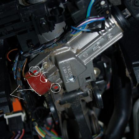

Am desfacut mufa aceea din capatul contactului.Am facut cum ai spus tu.Am gasit cele doua puncte rosii(sigilii) am desfacut suruburile, si am dat mufa aceea la o parte...dar nu inteleg unde trebuie sa umblu cu patentu? la care tija? o poza mi-ar fi de mare ajutor:( Butucul nu pot sa il scot afara..am vazut filmuletul de pe youtube...dar ca sa scoti butucul cheia trebuie sa fie in contact intr-o anumita pozitie...iar la mine e in pozitia 2 blocat...si nu merge...

Pai eu ce iti zisei clar si raspicat.... <_< ca nu merge ca e blocat pe alta pozitie...
Deci in poza vezi clar suruburile cu sigiliu rosu pe ele si capacu rosu care trebuie dat la o parte... si sageata curbata indica catre interior...

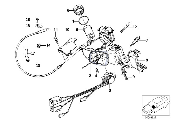

Iar in poza schitat vezi exact ce anume trebuie sa misti acolo.... e un tamburus care iese din carcasa de aluminiu si intra in capacu rosu ...daca te uiti la el o sa vezi ca in mijlocul lui e o gaura sub forma de cruce asa sau asemanator...
