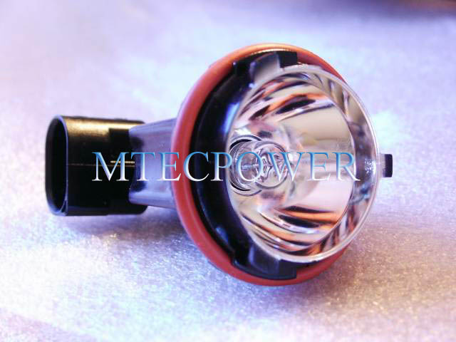

da , da eu m-am uitat pe net si cam asa arata becu de la angel eyes la e60 si parca asa era si la e39 , pe care l-am schimbat singur , sau ma insel ? nu se coate becu din soclu ? merci http://www.nobleforums.com/images/onyxm400/bmw/angeleyes/gpthunder7500kbulbcompare.jpg
La E90 pe far sunt precizate toate tipurile de becuri ce sunt pe el. Cel pentru angel-eye este un simplu bec de pozitie tip H10W - vezi putin si pe farul tau. Oare sa fie chiar atat de mare diferenta intre cele doua modele, doar angel-eye-ul lumineaza la fel ?!
PS: Bec din acela cu soclu ca in poza se gaseste pentru ca a schimbat odata un prieten la un far de ceata.
Bun...deci nu ..alea sunt becuri H8
becurile de angel eyes de la e39 .. nu se pot scoate din soclu ..asa vin ele

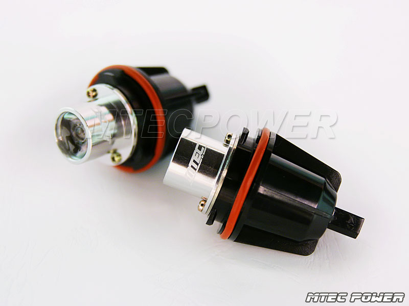

a doua poza sunt cele able...leduri
da si din prima poza , alea se pot scoate ... nu`s cu tot cu soclu , ca am scos eu la un e39 , da ma intreb daca asa o fi si la e60 . <_<
