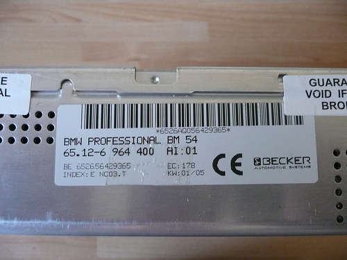

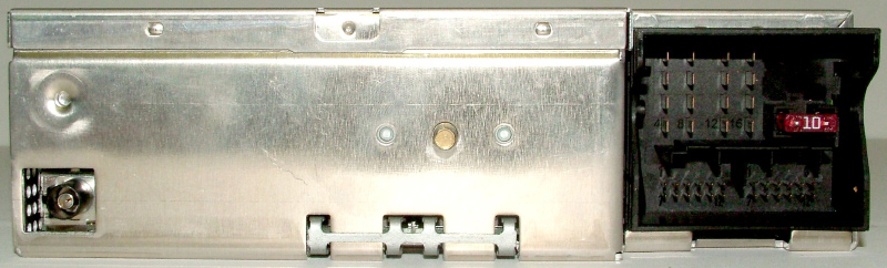

acestea sunt pozele cu modulul radio bm54, deci reformulez : se poate pune magazie cd oem direct pe modulul radio bm54 fara a mai fi nevoie de cablu acela lung din bord pana in porbagaj?
merci!
Salut
Nu stiu despre ce cablu mai e vorba. Cred ca se poate pune magazia direct in spate si se conecteaza la BM. Repet nu este o afirmatie, este doar o presupunere. Eu nu am magazie CD si nu stiu. Ma gandesc ca astea cu casetofon au pregatire pentru magazie din fabrica. Zic si eu
merci!
Salut
merci!
Salut
