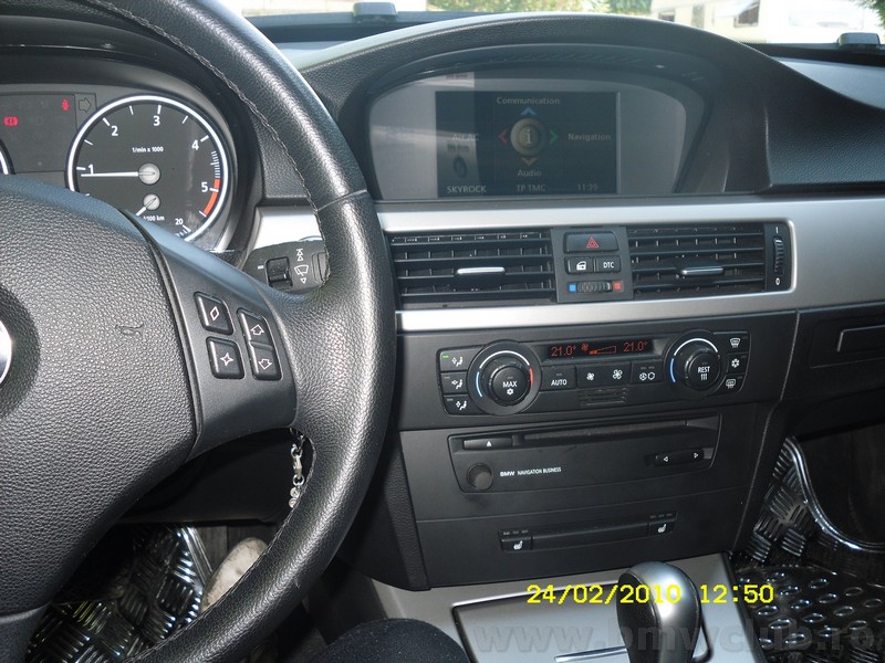

tu vorbesti de navigatie cu CIC? pune o poza la display :)
Vorbesc de navigatia businnes aceea cu ecran mic cu sageti accea care are unitatea cu un singura intrare cd sau dvd pt navigatie
poti sa imi spui unde se afla mobulul bluetooth este separat de unitatesau este incorporat
