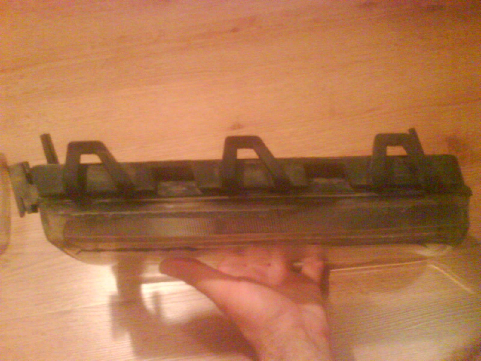

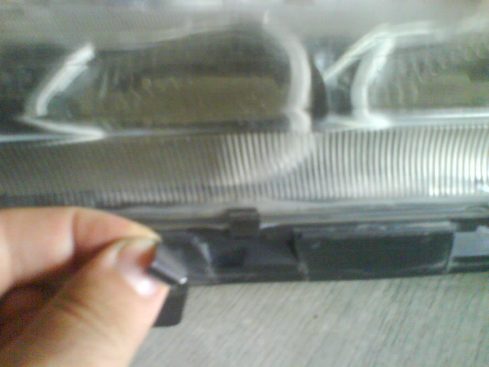

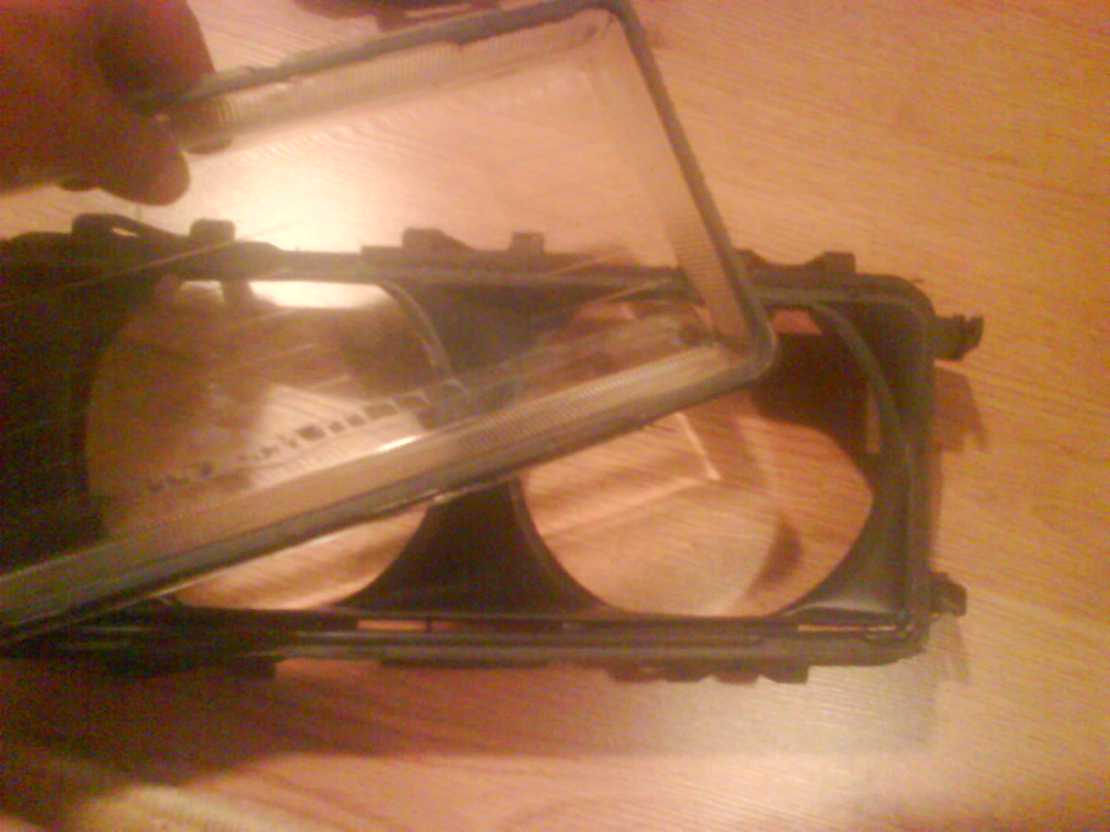

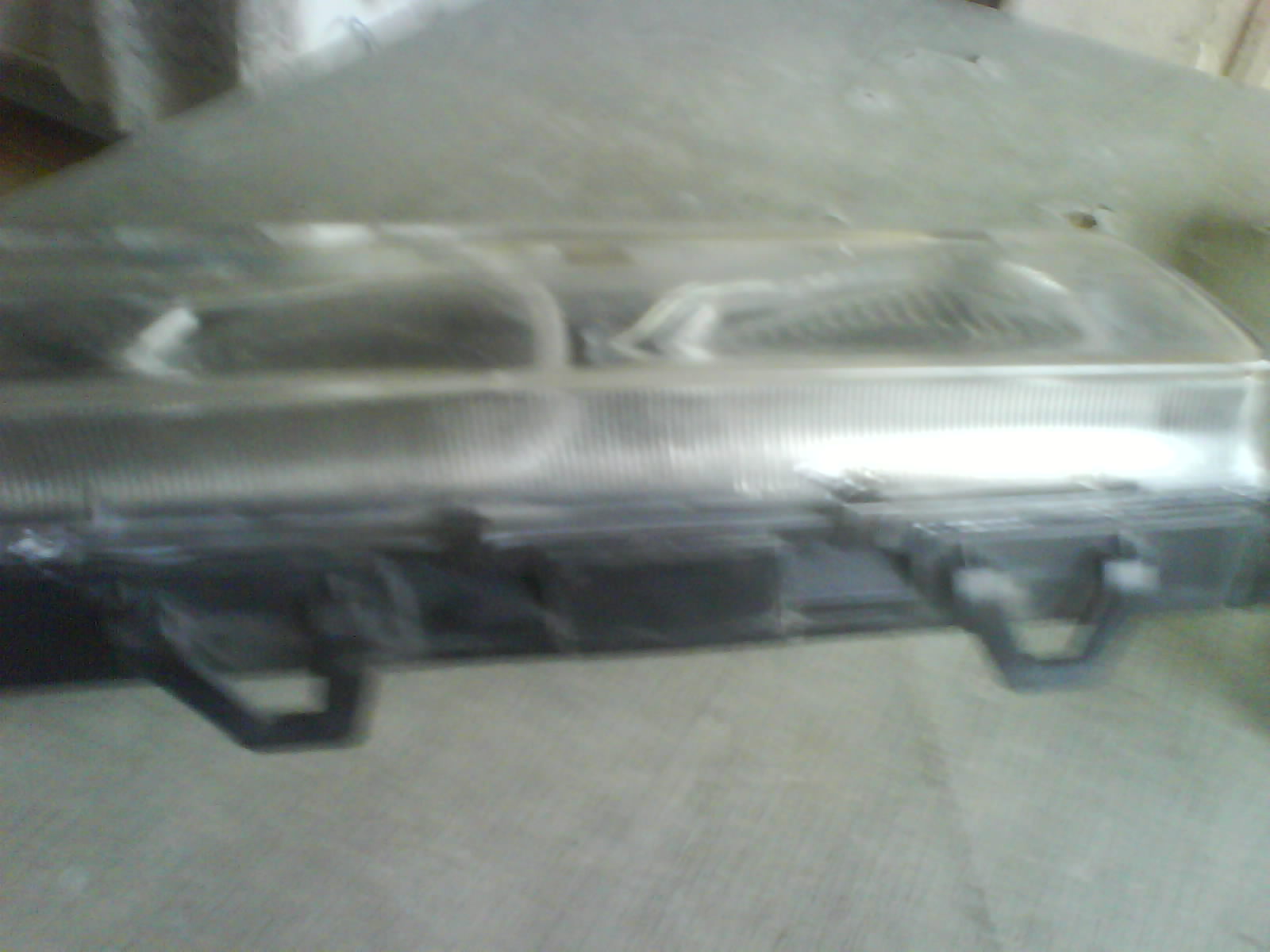

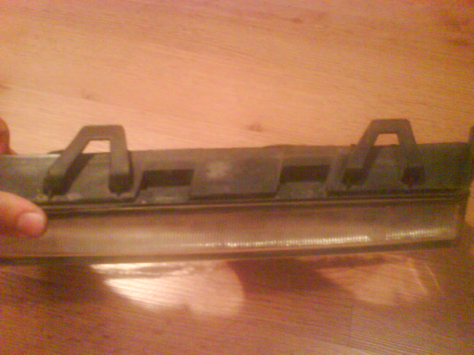

5. avand farul in brate , se urmareste desprinderea ramei cu sticla de restul farului . aceasta este priunsa in 5 cleme solidare cu rama sticlei ; 3 sus si 2 jos , in poza se poate obserav ....
6. inelul de angel eyes se fixeaza cu un adeziv , poxipol transparent , silicon de gemul farului si pentru a ajunge acolo este necesar scoaterea sticlei de pe rama .
atentie , nu fortati se ciobeste foarte usor .

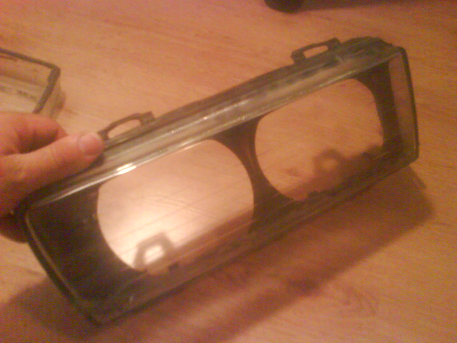

ea este lipita cu un mastic , o solutie foarte buna pe care eu am practicat-o si a fost un succes , este sa punet-i pe foc geamul cu rama pentru a inmuia masticul ; luati o oala mai inalat , sa acopere macar jumatate de far , si cu stical pe rama in apa o puneti pe foc , NU bagati sticla direct in apa clocotita , riscati sa se sparga ...
dupa ce da in clocot , si o intoarceti de pe o parte pe alta asta daca nu aveti o oala atat de mare sa cuprinda tot , cu un varf de cutit incepeti sa bagati pe dupa rama , plasticul se va inmuia si va permite , usor usor inainitati pe laterale apoi sus si jos si o desprindeti

pozele in care se pot vedea cele 5 cleme , mai sunt 4 cleme intre rama neagra si sticla dar sunt metalice independente , si in poze se mai poate observa ca cele doua sticle cea pt faza scurta si cea pt faza lunga sunt inlaturate , oricum pe ele se vor lipi angel eyesurile .... acestea se defcat foarte usor , eu le-am dat jos sa am acces mai usor la sticla mare , fie sunt prinse ca atare in vreo 3 cleme fie au si un strat de mastic care se taie cu o lama de cutter ...

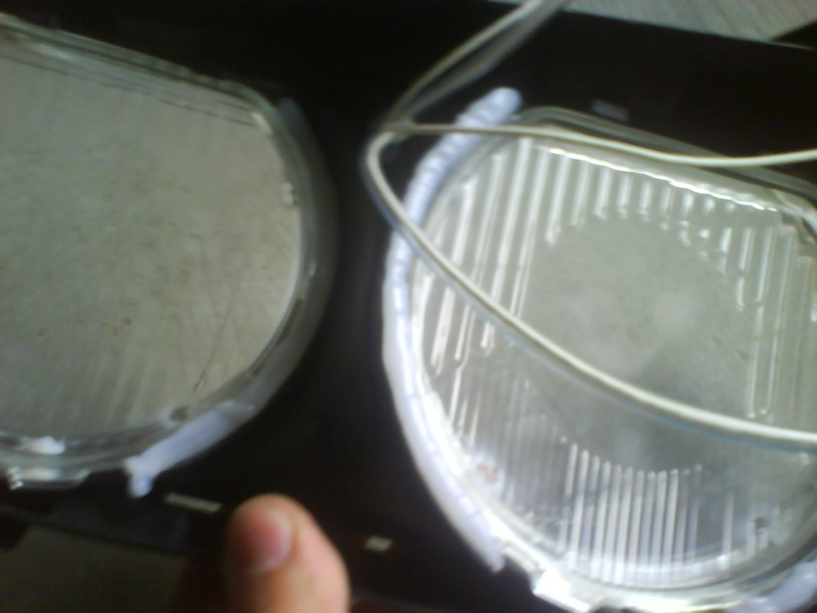

P.S: Nu era obligatoriu sa dai jos si sticla exterioara de pe plasticul ala.Mergea si fara. Eu cand le-am montat am avut o surpriza: de la poxipol mi s-au murdarit sticlele cu un fel de mazga alba. Sa nu patesti la fel :)

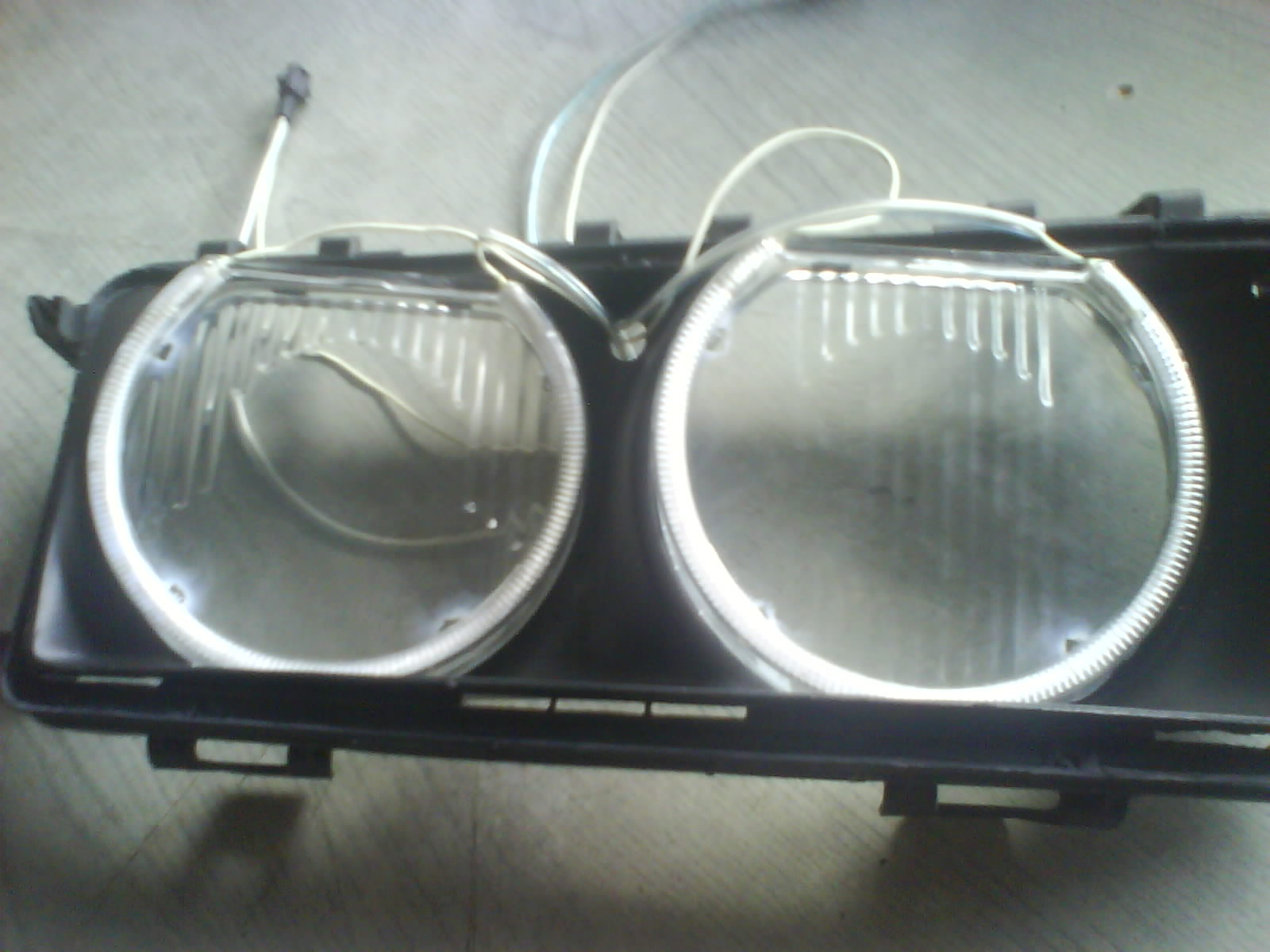

urmatorul pas este fixarea sticlelor interioare la loc , dar tre curatat siliconul ala si pus unul nou , si se lasa la intarit ... se poate observa in poze

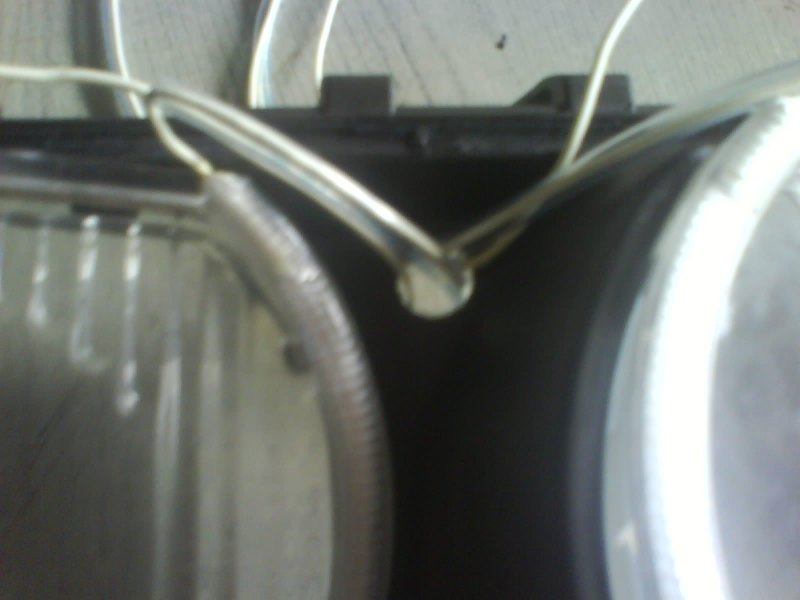

apoi se fixeaza inelele de angel eyes cu dublu adezivul din kit cu atentie si in asa fel sa fie bine centrate si sa nu loveasca sticla mare de ele , apoi pt o fixare mai buna , lipiti cu poxipol , sau super adeziv inelul de sticla , are niste cleme metalice sau silicon , sa stea mai bine si sa nu va treziti ca danseaza prin far ...

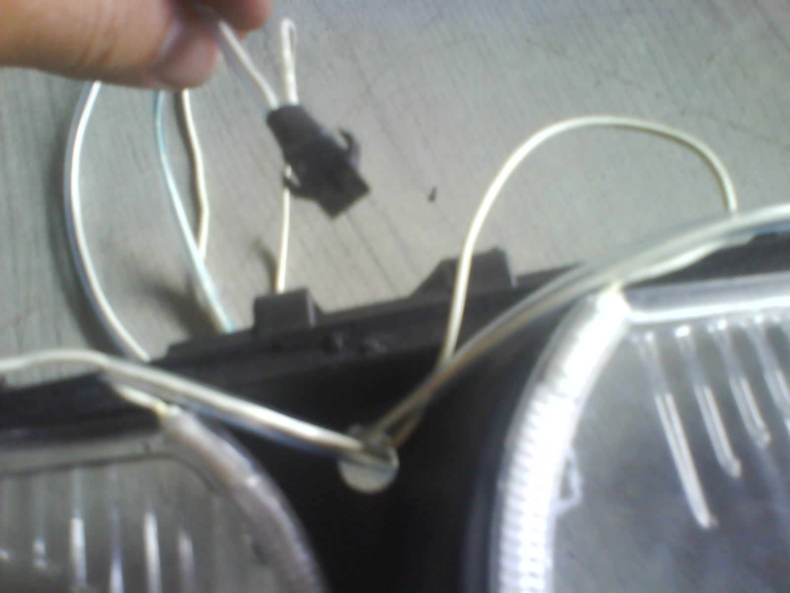

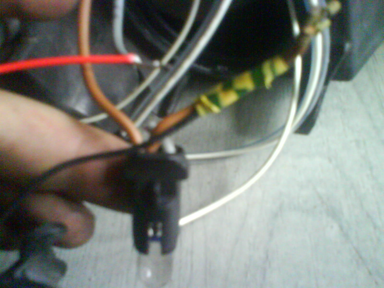

se dao gaura suficient de mare sa treaca mufele (in cazul meu de 12) in centru sus sau intr-o parte , cum crede fiecare , la mn vin ploapele si mascheaza ...
dupa ce fixati firele , se lipeste sticla mare , ca in poze , se pune silicon si apoi clemele , nu va zgarciti la silicon ca mai bine 10 ron in plus decat un far aburit ...
deja puteti sa fixati rama cu sticla pe far , si sa scoate-ti firele prin spatele farului ...

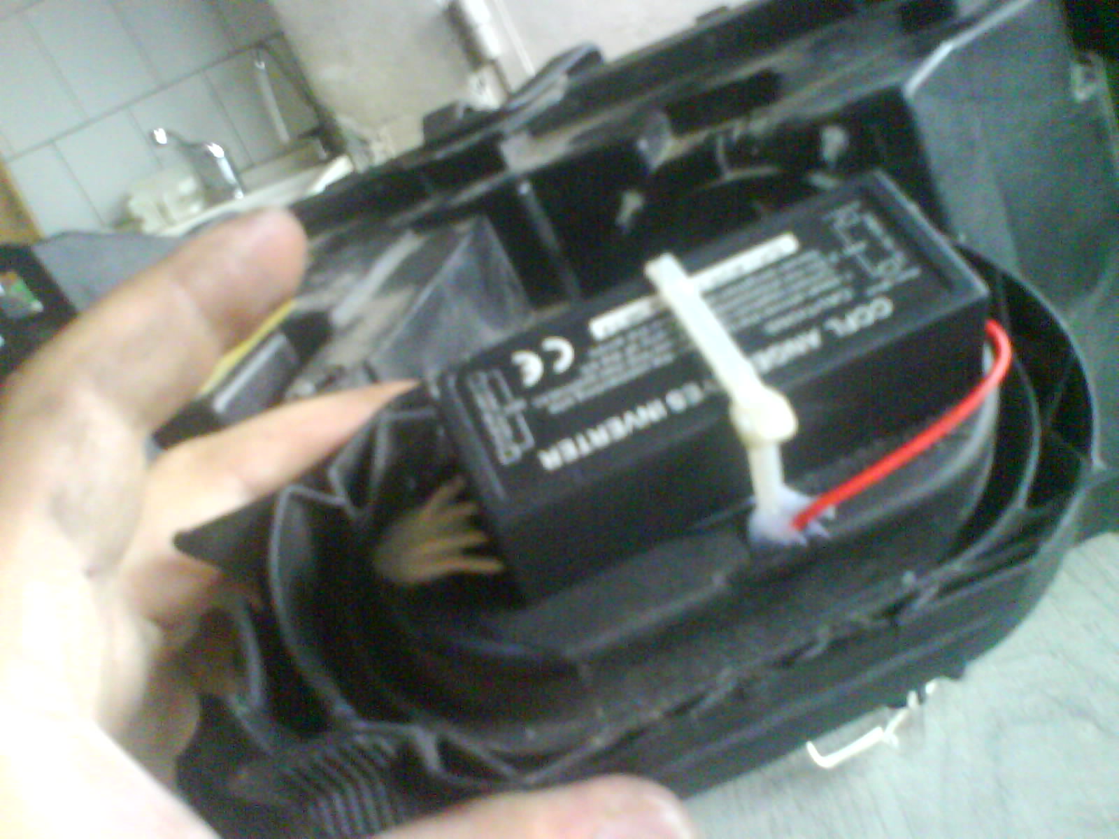

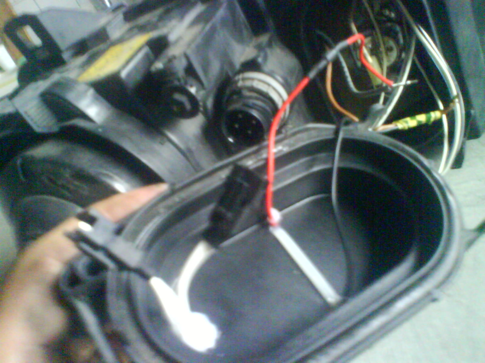

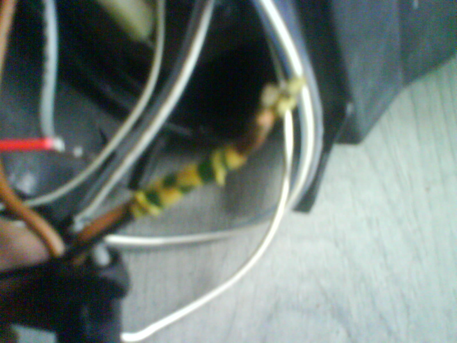

urmeaza legaturile electrice , eu am dezactivat becul de pozitie dar am lasat becul acolo pt ca se vede urat negru daca acesta lipseste ...
poze ...
sper ca v-a fost de ajutor (acum doar le-am terminat dar nu le-am pus pe masina )

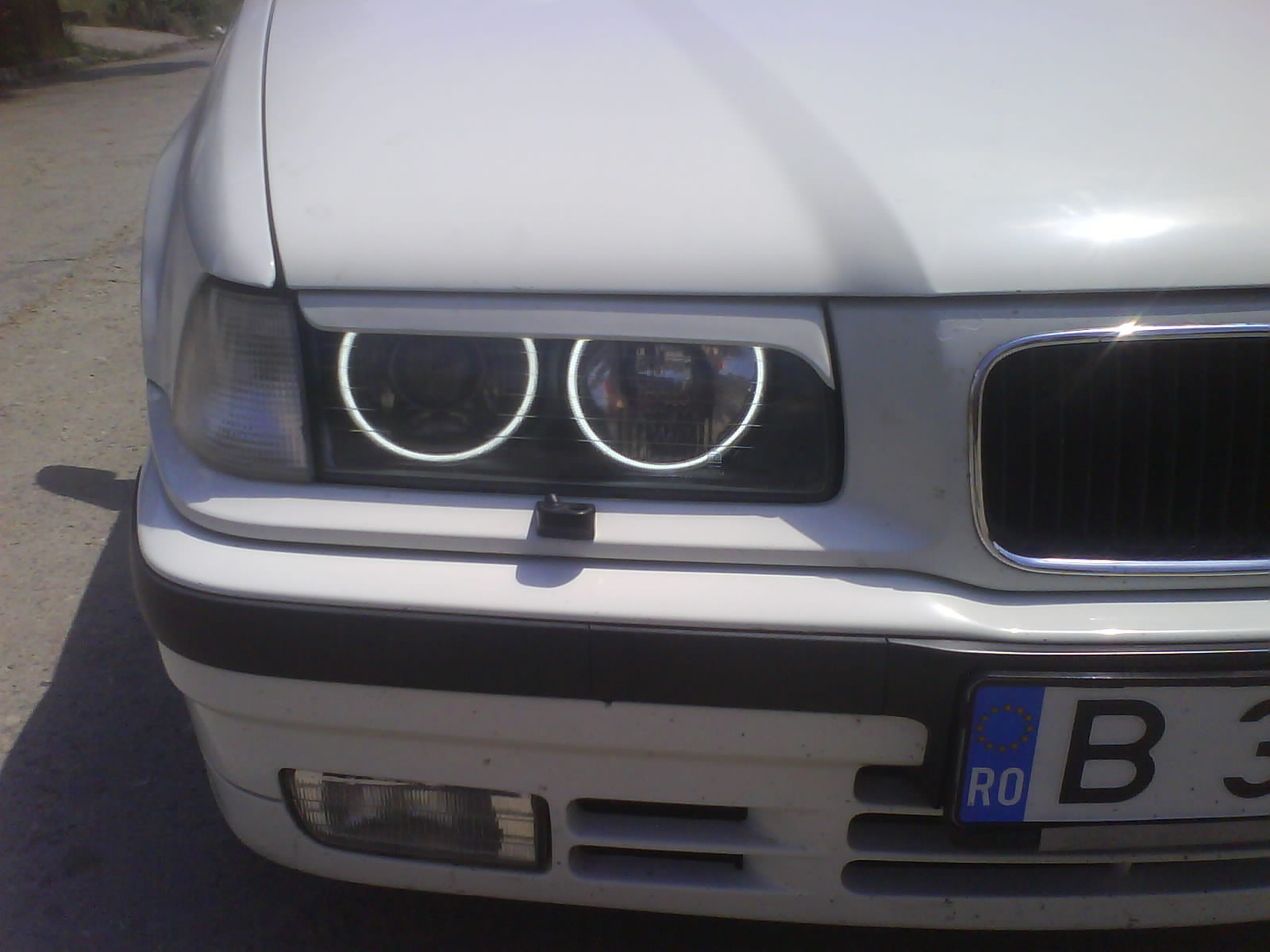

Uite cum au iesit la mine: Poza 1, Poza 2.

da , asa e sunt exactca ale mele , nu st cum eu nu am putut sa le bag si am incercat pe toate partile plus ca sticlele alea doua rotunde ies in afara nu stau la fata .... in fine , da uitati o poza nu st cat de bn se vede dar e cam singura care o am ....(asta e si farul care acum mi s-a aburit dar o sa ma ocup de el la primavara daca nu dau masina pana atunci )
O poza sa vedeti cum au iesit si la mine.Cu toate ca nu am scos nici o sticla unul s-a aburit putin,posibil de la diferentele de temperatura?Ca le-am facut intr-o incapere unde era cald apoi le-am scos afara si erau -3grade.Baiatul care mi le-a montat a zis sa merg cu faza scurta aprinsa mai mult timp sa se incalzeasca putin farul si se rezolva.Voi ce ziceti?
