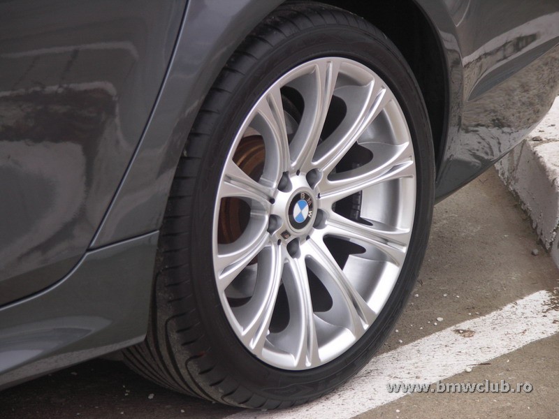

Dupa ce am schimbat discurile am observat ca au inceput sa rugineasca si se vad al naibii de urat cu jantele.Stie cineva de unde as putea sa fac rost de o vopsea care sa rezolve aceasta problema? Pun si o poza pt a fi mai bine inteles despre ce e vorba

e vorba de butucul de la roata, nu de etrieri sau tamburi.
Tocmai. "Butucul" care se vede in poza este CHIAR discul de frana. Si care se incalzeste mult mai tare decat etrierele.

butucul de la roata nu se incalzete, doar daca mergi cu frana de mana trasa. merge o vopsea normala.
Persisti in confuzie. Butucul acela este corp comun cu discul de frana si. Se incalzeste extrem de tare. Mult mai decat decat etrierele.
