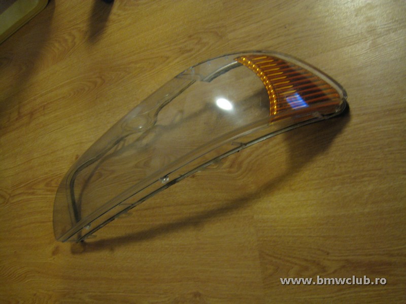

Am gasit azi un far de E39 facelift identic cu cel de pe masina mea numai ca toata carcasa era sparta, doar geamul era in stare buna :) .Mi-a luat cam 2 ore sa scot geamul (plasticul) de pe carcasa, maine demontez farul de pe masina si o sa fac aceeasi chestie, vreau sa curat tot masticul de pe ele si sa aplic altul nou dar inainte sa montez geamul vreau sa-l polishez cu xerapol, am citit pe aici pe forum si am inteles ca cei care au facut asta au fost foarte multumiti de rezultat, as incerca sa fac asta pentru ca celalalt far de pe masina arata impecabil fara nici o zgarietura :bashwall: .
post-2621-1246304455_thumb.jpg post-2621-1246304482_thumb.jpg post-2621-1246304512_thumb.jpg

Am reusit sa scot plexiglasul spart de pe farul masinii, mi-a luat cam 4 ore toata operatia, foarte greu cu masticul de pe farurile facelift dar incet incet am reusit sa fac o treaba buna(desi majoritatea afirma ca nu se poate la facelift) nu recomand asa ceva celor care nu au rabdare sau care se enerveaza repede, pentru aceasta operatie e nevoie de timp liber si determinare.Nu este imposibil, trebuie doar sa vrei!!!
Dupa ce am terminat cu inlaturarea plexiglas-ului spart am trecut la curatarea canalului unde va intra plexiglas-ul bun, am inlaturat tot masticul, dupa inlaturarea masticului am scos aproape toate componentele farului si le-am curatat de praf si bucatele de mastic rezultate in urma inlaturarii acestuia.Mare atentie!!!Inainte de a monta plasticul din nou pe far aveti grija ca totul sa fie foarte curat, lupa, angel-eyes,oglinzile din far si nu numai, scuturati bine si carcasa acestuia sa nu va treziti cu mizerie in far dupa ce il sigilati din nou cu mastic, nu cred ca vrea nimeni asta <_<..mai ales dupa atata munca.Eu inca nu am apucat sa-l lipesc, sunt obosit si nu vreau sa fac vreo tampenie, maine am sa-i aplic mastic si il tin strans legat din loc in loc sa ramana etans, prefer sa mai stau vreo 2 zile fara far pe masina decat sa-mi intre apa sau sa se abureasca.

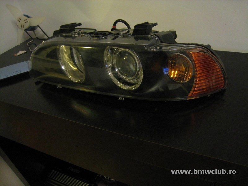

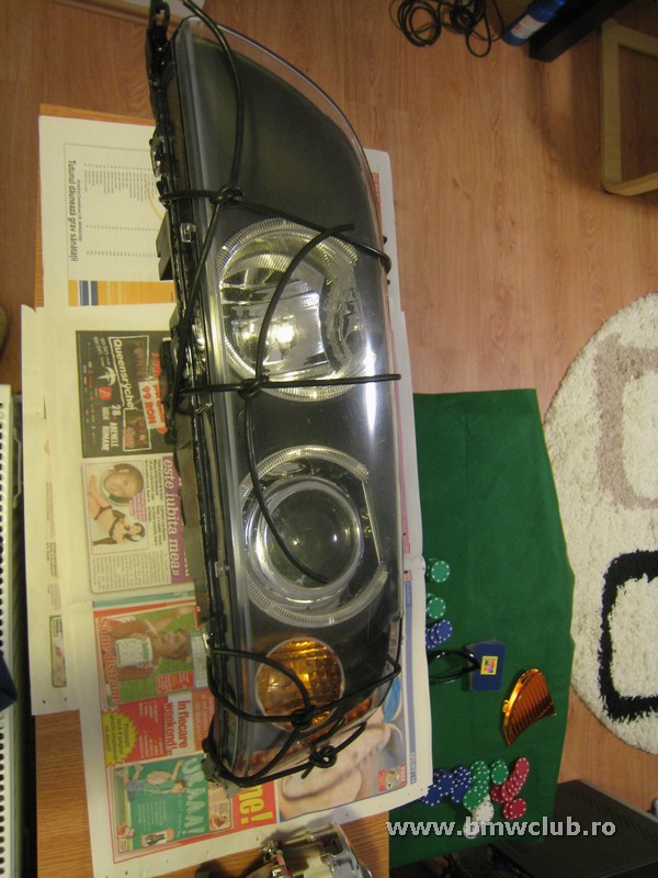

Cateva poze cu farul dupa ce am montat plexiglas-ul (inca nu e lipit).
Am sunat azi la numarul pe care mi l-ai dat pentru polishare dar mi-a zis sa vin cu el montat pe masina, o sa mai dureze un pic pana il pun :)
cel mai bine il lipesti cu mastic pt lipit parbrizele este cel mai indicat
  • Author
Chiar dela am cumparat pentru ca e mai "manevrabil" , o sa incarc atent canalul unde vine montat plexiglas-ul dupa care vin direct cu "geamul" si le imbin, in modul asta sper sa se sigileze perfect, surplusul de material o sa-l sterg.O sa-l tin minim 24 de ore in casa, strans bine! <_<

O sa fac poze si cu farul montat pe masina.
