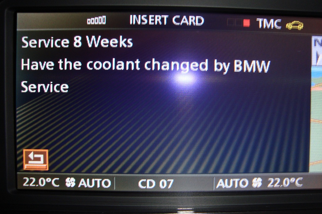

Poate sa ma ajute cineva cu niste sfaturi? Vreau in cel mai apropiat timp sa schimb uleiul de motor, cel de frana si acum am observat ca si lichidul de racire imi apre mesaj precum ca as fi nevoit sa-l schimb... Ce presupune exact? Schimbul total sau sa-i scot vreun litru si sa-l inlocuiesc cu un litru de lichid nou? Si care ar fi tipul de lichid original p/u BMW 730d E65 2003, (adica culoare, cati litri, ceva specificatii)?

cum sa inlocuiesti 1 litru de antigel :twoup: :) :) :twoup: :twoup:
Adica ii scoti un litru de ala vechi, si-l inlocuiesti cu un litru nou, astfel il faci mai concentrat, nu? Sau trebuie totul schimbat?
Posted
Glumesti, nu ? :)
Asa faci si schimbul la uleiul de motor? Scoti 1l si pui 1l nou, ca sa fie mai proaspat ? :twoup: .
Lichidul se schimba tot, de unde ti-a venit faza asta cu schimbatul unui singur litru ???
Lichidul nu se schimba pentru ca i-ar scadea concentratia, ci pentru ca, int timp, isi pierde proprietatile.

Multumesc frumos! Apreciez pentru raspuns! Citisem si eu pe alte forumuri, precum ca antigelul la modelele astea mai noi e lifetime. Iar in cartea de service nemtii nu vad sa-l fi schimbat niciodata, in decurs de 160.000 km, iar acum are 170.000, are 10 mii de cand sunt posesorul ei... Si de aia ma gandeam ca la ei nu l-au schimbat, iar la noi trebuie... de aia si stateam la indoiala. Fiindca cu totii cunoastem cum reprezentantele astea ne rup buzunarele...
Si chiar daca se schimba, cunoaste cineva si poate sa-mi scrie si mie: "La cati km parcursi (sau perioada) se schimba lichidul de racire?

se schimba la 2-3 ani in functie de antigelul folosit
Posted
La E65 intra cam 10l de antigel. BMW recomanda schimbarea antigelului la fiecare 4 ani, nu la un anumit numar de km.
Se utilizeaza doar antigel concentrat, diluat in proportie de 50% cu apa distilata. Iti recomand sa utilizezi antigel original BMW.
PS : Nu lucrez la reprezentanta si nici nu am service :) .
Merci mult! Atunci oare de ce nu l-au schimbat nemtii nicodata in decurs de 7 ani? Chiar sunt curios! :twoup: :)

schimba-l si asta e , nu are rost sa te intrebi de ce nu l-au schimbat altii . Probabil au facut doar resetarea din bord , sau tester :)
Posted
De unde stii ca nu a fost schimbat niciodata? Poate ca, la un mom. dat, inspektion I sau II include si schimbat antigel..
Pai am Cartea de Service in fata... si am urmarit totul pana in prezent ce a schimbat si ce nu...

Daca vrei sa iesi mai ieftin si sa faci si treaba mai buna ca la dealer, cumpara antigel original nediluat ( alt antigel s-ar putea sa corodeze blocul motor) , du-te la ce service vrei tu, si cand il schimbi pune-i sa conecteze un furtun de apa la partea superioara a sistemului de racire si cu suruburile de evacuare de la motor desfacute, lasa-l asa vreo 10 minute. In felul asta cureti depunerile de prin sistemul de racire si o sa fii surprins de ce curge. Neaparat foloseste apa distilata cand combini cu antigelul. Daca faci asta la 1-2 ani , o sa ai mult mai putine probleme cu sistemul de racire ( radiator infundat, canale de racire din motor obturate, depuneri pe termostat sau pompa de apa, ultimii cilindrii care se incalzesc mai mult, etc)

Eu n-am vazut sa faca mocirla in garajul vreunul dealer . Pun cutia aia de colectat si toarna dupa aia pe sus si aerisesc. ( Chestia cu furtunul o faci afara in parcare pentru ca se face ceva balta sub masina ).
Antigelul original e ala recomandat de dealer in functie de motor. ( bmw a folosit o gramada de aliaje de-a lungul timpului la fabricarea motoarelor, si din cate stiu eu au fost mai multe tipuri de antigel). Bineinteles ca daca folosesti alt antigel nu o sa tuseasca motorul, sau sa explodeze, dar pentru 2 lei in plus, nu merita.

Deci ar fi 5l antigel + 5l apa distilata? Am inteles corect?
Posted (edited)
Da exact 5l apa distilata si 5l antigel concentrat.Am schimbat si eu antigelul acum 2 zile(de ala rosu),asta am inteles ca este recomandat pentru motoare de generatie mai noua. Edited by kolea
