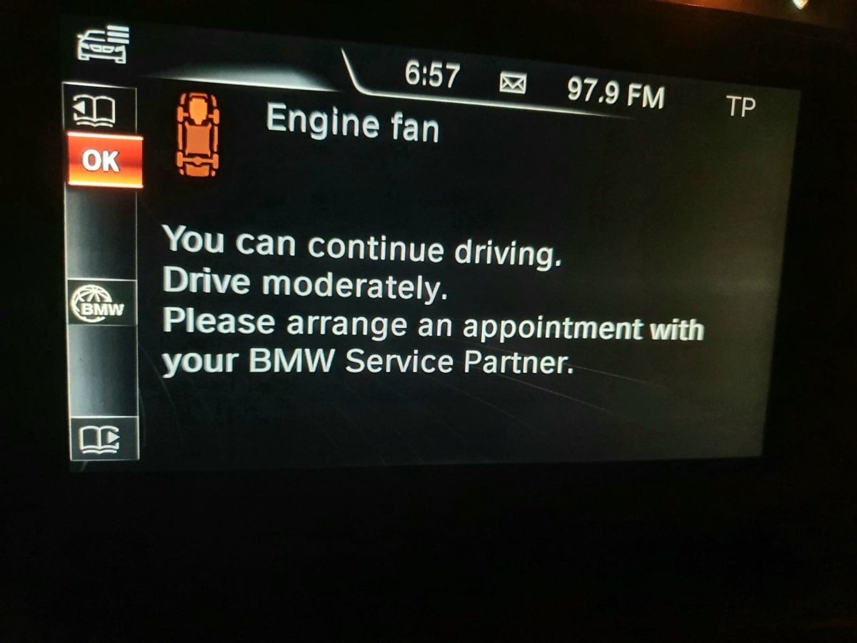

  7. Poate m-am exprimat greșit. Trebuie inlocuit electroventilatorul, în foto nu scrie asta.
  8. Poate mai are cineva aceasta problema, de vina este electroventilatorul
  9. Nici nu plec bine și îmi apare acest mesaj, aveți vreo idee ceva? O sa merg la service, dar vroiam sa știu la ce ma aștept. Multumesc
  10. Ceva idei înainte de a merge la service?
