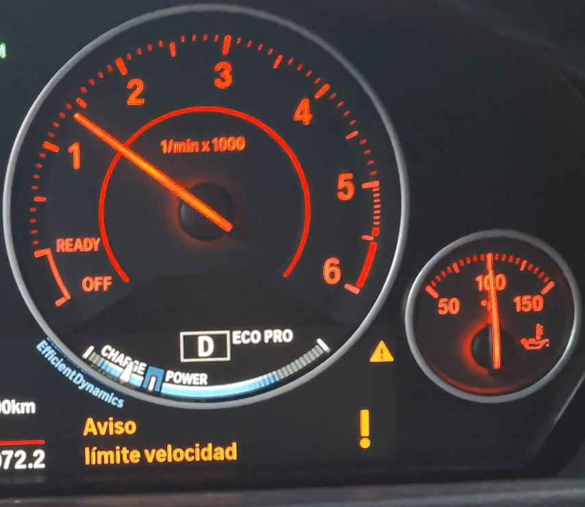

  1. Fuck ... da, acum ca mi-ai zis asta, mi-am amintit ca am umblat eu prin iDrive și am găsit ceva de genul. L-am setat la +6km/h crezând ca ma va avertiza la 66km/h, după ce setezi Lim la 60km/h gen... dar nu ca ma va speria la 6km/h încât sa ma facă sa ma duc la diagnoza și sa plătesc 100lei ca fraierul. Jos pălăria bimmer90f30! Mulțumesc frumos tuturor pentru răspunsuri!

  3. Salutare ! Sunt un nou posesor de BMW F36 2016. Este primul meu BMW... Îl am de 2 săptămâni... si am mers de colo pana colo prin București. Astăzi am pornit-o și după plecarea de pe loc mi-a apărut un triunghi mic galben lângă turometru, si un mesaj pe display de lângă ceasuri "Avertizare limitare de viteza !" Nu am testat-o daca imi limitează cumva viteza, pt ca nu am avut unde în București, m-am gândit ca o fi vreun senzor de presiune de la roti, dar i-am verificat presiunea și am resetat senzorii... nimic, la fel. Dacă ma opresc pe loc dispare triunghiul galben și eroarea din bord, dar nici nu-mi mai merge start&stop-ul. O sa merg mâine la o diagnoza. Dar întreb dacă a mai pățit cineva și dacă este grav, sau macar ce sa-i fac?! Mulțumesc!
