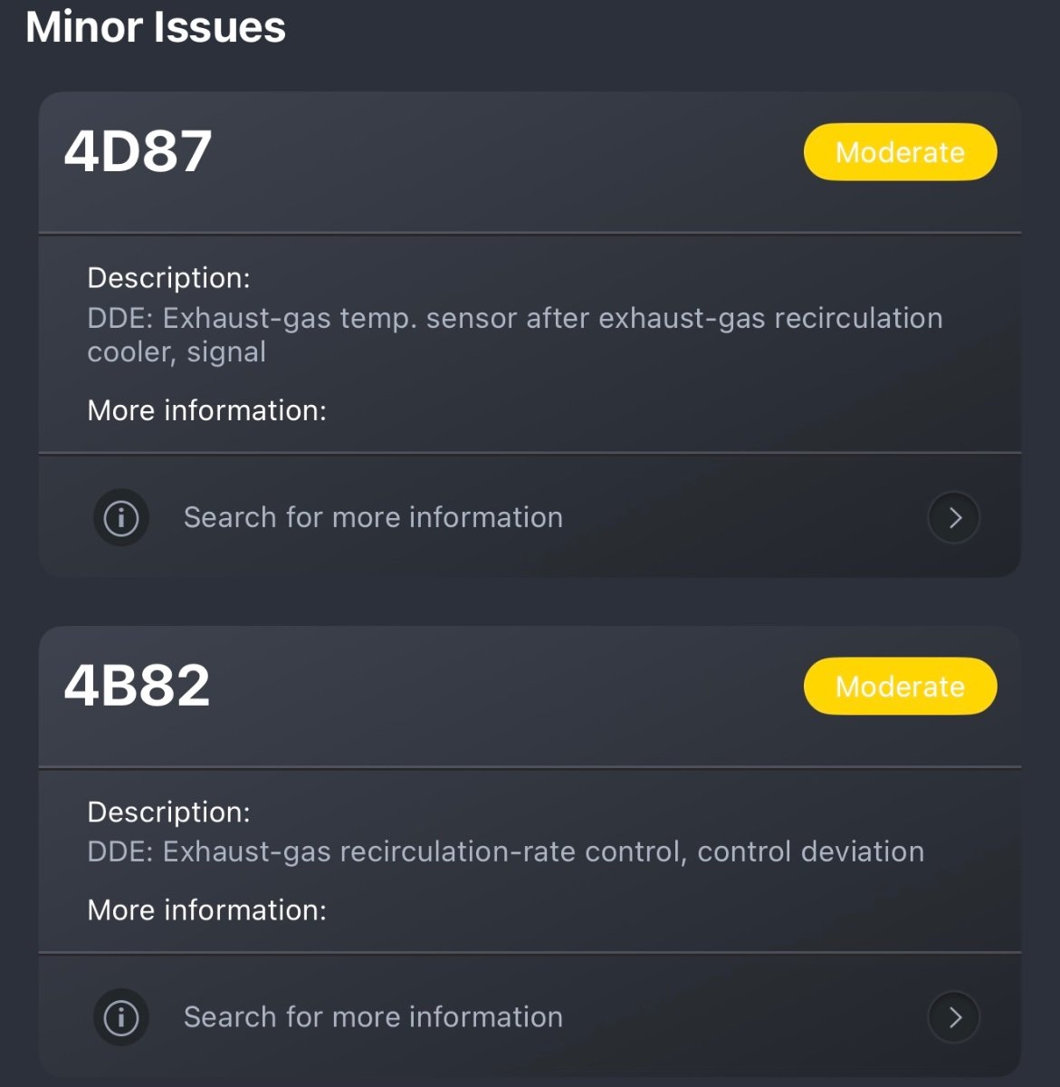

  1. Situația este în felul următor. După câteva porniri de la ștergerea erorii check se aprinde martorul dar doar când mașina stă la relanti. În timpul mersului nu se aprinde niciodată. Mașina a avut dpf off și acum i-am schimbat tot ce ține de filtru+egr și soft făcut corespunzător pe vin ul mașinii. O părere a unui mecanic a fost racitorul de gaze iar o altă părere a fost ca softul de pe egr nu a fost făcut cum trebuie acesta fiind schimbat cu unul nou. Racitorul încă nu am apucat să-l schimb. Mașina își face regenerare singură dacă martorul este șters din tester , nu are nevoie de regenerare forțată. Dacă vreunul din voi a mai întâmpinat așa ceva vă aștept cu un sfat. Să aveți o zi frumoasă. PS: mașina în cauză este un e90 LCI n47 177cp
