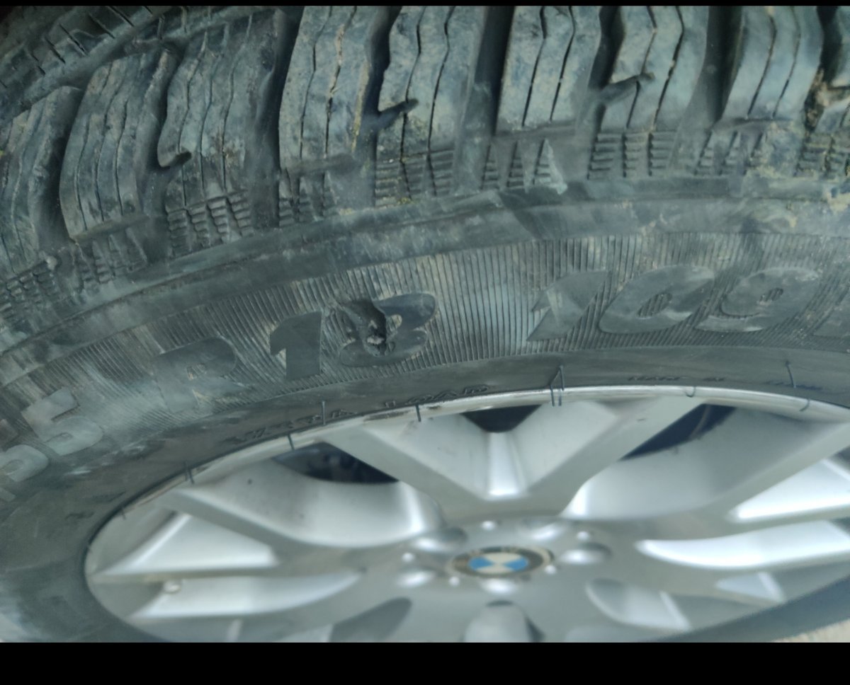

  2. Pai nu sa umflat in acea zona atât că sa luat sub cauciuc. Nu prea am încredere dar o sa merg la o vulcanizare mâine mersi oricum seară faina!
  3. Salutări, mai am ceva sanse sa salvez acest cauciuc?
