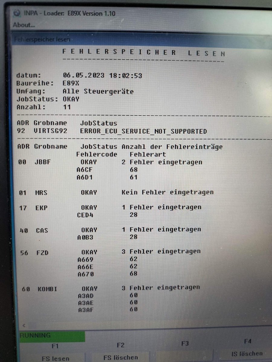

  1. Salut , am și eu câteva probleme și as fi foarte recunoscător daca ma poate ajuta cineva , am cumpărat recent un 320d 163cp IMPORTANT !! (După ce schimbat si Senzorul arbore cotit având probleme si cu asta , se oprea in mers , si mai pornea doar la rece etc. Acum doar învârte dar nu pornește. Las poza cu erorile primite pe INPA masina nu prea trăgea și am descoperit eu următoarele probleme ( filtru aer nu era pus bine și l-am găsit plin de ulei , de la epurator/ventil aerisire carter, nu știu sigur cum se numește , din ce am văzut pe YouTube de acolo ar fi ajuns uleiul la filtru , am schimbat plasticul ăla cu Garnituri și filtru de aer ) pompa vacuum plin de ulei peste tot , schimbată și aia. verificat egr/admisie/ senzor map, curate. țin sa Menționez ca are si o problema electrică ceva mașina are si o navigație android pusă de fostul propietar si nu cred ca este pusă cum trebuie ca am observat ca se aude niște sunete ciudate ca un fel de ticait , muzica când se aude când nu , si in scurt Timp masina rămâne fără curent , ASTAZI AM GASIT ȘI CEVA APA LA BATERIE , am curățat apa de acolo si dupa am folosit spray de contact. ( Locuiesc in Germania și cam greu sa găsesc pe cineva sa se priceapă , și extrem de scump pentru niște chestii minore )
