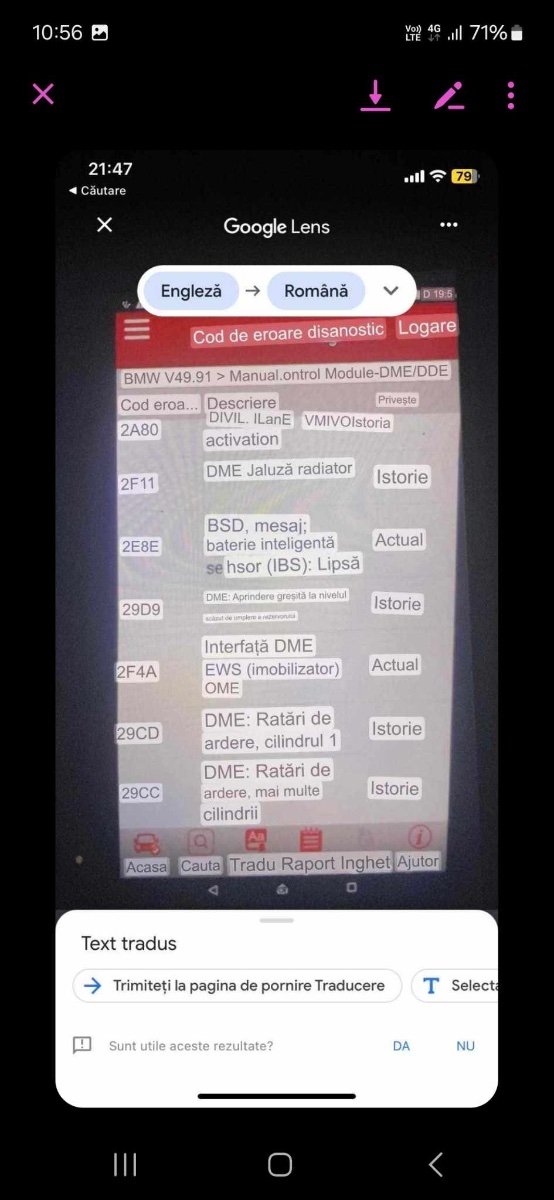

  1. Astea ar fi erorile, am uitat sa menționez ca mașina nu mai are catalizator
  2. Buna seara, salut la toata lumea, de aproximativ un an si jumatate detin un bmw e87 116i motor n43b16aa si de cand am masina am avut probleme cu ea, la inceput intrerupea foarte tare la rece, dupa ce am schimbat urmatorele piese: bujii, bobine, pedala acceleratie, pompa benzina, problema sa mai remediat în mare parte, acum 2 luni masina a inceput sa intrerupe foarte tare, doar ca de data asa o facea dupa vreo 15/20 de min de mers, practic dupa ce se încalzea, am fost la service unde mi sa recomandat sa schimb pompa de inalta presiune, am schimbat pompa si problema tot nu sa remediat, aparent nu face “destula” presiune in rampa dupa spusele celor de la service Mentionez ca masina are si un soft de pops&bangs, nu e facut de mine deci nu detin detalii mai multe despre el
