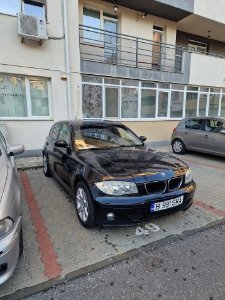

  1. Salutări, În urmă cu câteva săptămâni s-a aprins în bordul jucăriei mele o întreagă instalație de Crăciun - senzorul ABS. De atunci și până acum am fost cu ea la service pentru diagnosticare și, deși pe tester apărea că este o problemă cu senzorul de la roțile stânga și dreapta spate, după ștergerea codurilor de eroare (care nu apăreau ca fiind erori curente), mi s-a spus să merg cu ea puțin așa până (și dacă) se aprind din nou martorii. Zis și făcut, am mers câțiva metri cu mașina și bam! ABS-ul din nou în bord. Am pus-o iar pe tester și, de data aceasta, apare eroarea doar la roata dreaptă din spate. Cei de la service au verificat respectiva zonă și, din cele transmise mie, problema ar putea fi una pe partea electrică. Menționez că erorile în bord au început să apară în timp ce mă plimbam liniștit cu mașina prin București, în perioada cu ploile destul de puternice de dinainte de Crăciun. A mai întâmpinat cineva o astfel de problemă? Sau credeți că este de vină senzorul ABS? Mi-a fost recomandat să merg cu ea la un electrician pentru rezolvarea problemei, însă am vrut înainte să întreb și pe acest forum. Dacă pot ajuta cu mai multe detalii legate de problemă, revin cu drag cu informațiile solicitate. LE: motivul pentru care nu am făcut o diagnosticare mai amănunțită a fost legat de faptul că, între timp, am schimbat la ea și fulia de vibrochen, motorașul pentru pompa de lichid de parbriz etc. Totuși, ar trebui să rezolv cât de curând, întrucât vine vremea ITP-ului și nu pot să merg cu ea așa. Nu am mai avut probleme de acest fel în trecut.
