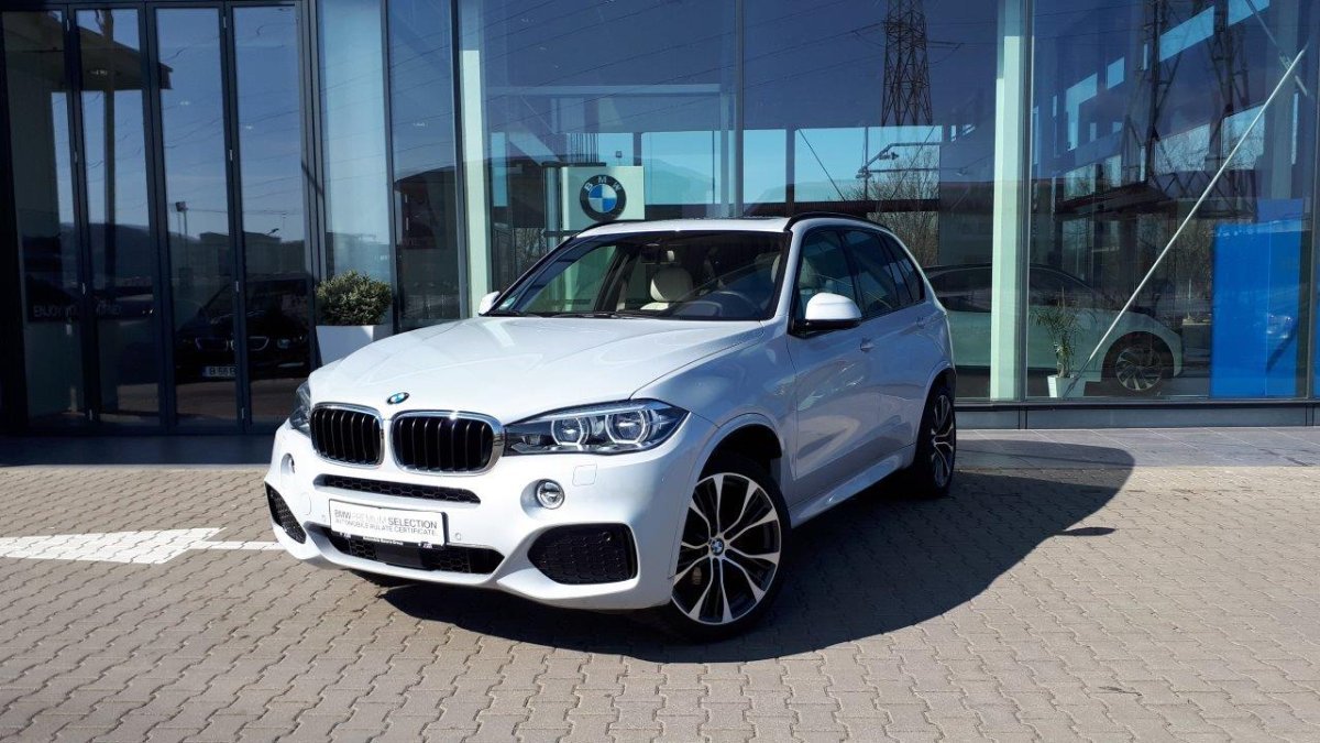

  2. Buna, Sunt recentul posesor al unui F15 2018 cu 74k km cu optiunea 2VF Adaptiv M Suspension si mi se pare ca se aude de la suspensia fata un sunet ca de bulbuci 😁 cand merg pe piatra cubica de exemplu sau capace de canal. La denivelari de viteza nu se aude. Ar putea fi uzate amortizoarele deja? Ce am mai observat e ca atunci cand cobor cu fata de pe o bordura se aud si niste scartaituri de la suspensie. Kilometrii sunt reali, cunosc masina de cand a fost luata la 15k km de la BMW si a fost folosita foarte responsabil deci ar trebui sa fie vorba de uzura normala, jantele sunt de 20" iarna si 21" vara. Am avut inainte un VW CC cu suspensie adaptiva si amortizoare electronice si au rezistat foarte mult, pana pe la 200k km, deci am presupus ca cele electronice sunt in general mai rezistente decat cele normale. Ce se schimba de obicei pe la suspensie la modelul asta si cam la ce costuri ma pot astepta? Multumesc!
