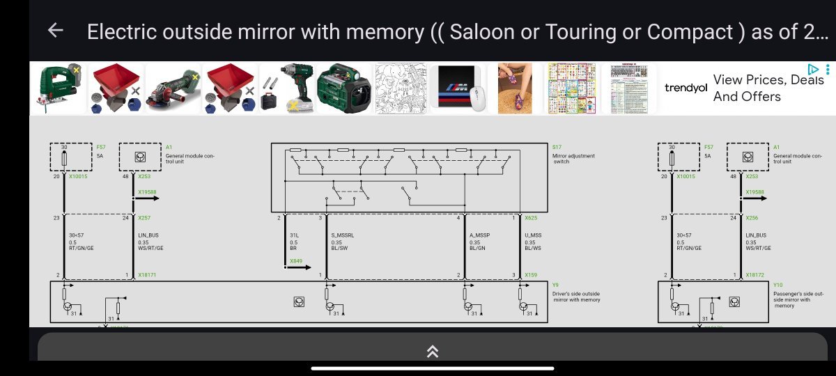

  1. Problema a fost rezolvată. Pentru toți cei care isi doresc să faca un retrofit la o pereche de oglinzi LIN-BUS. Trebuie să schimbați și GM5-ul cu unul cu care are pe sticker scris: „LIN HIGH” (atașez poza mai jos). Si in alte GM5-uri se poate găsi optiunea de codare „With Lin-bus” în NCS Expert, cum a fost si in cazul meu. Dar este inutil deoarece nu face nimic până nu pui un GM5 corespunzător care să știe sa comunice prin Lin.

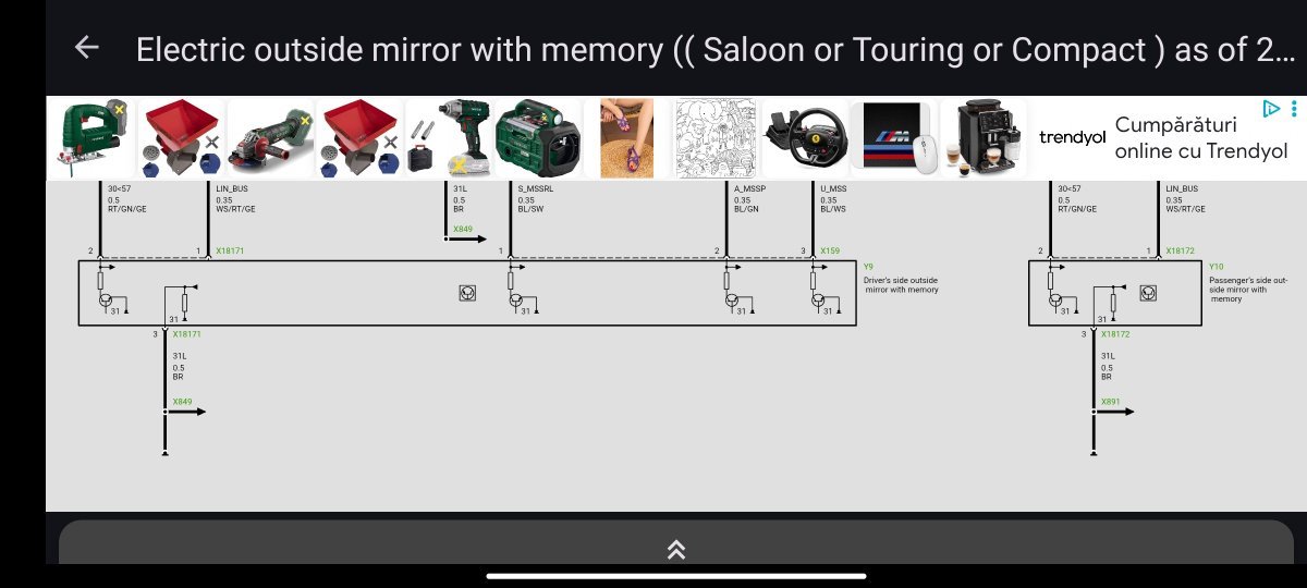

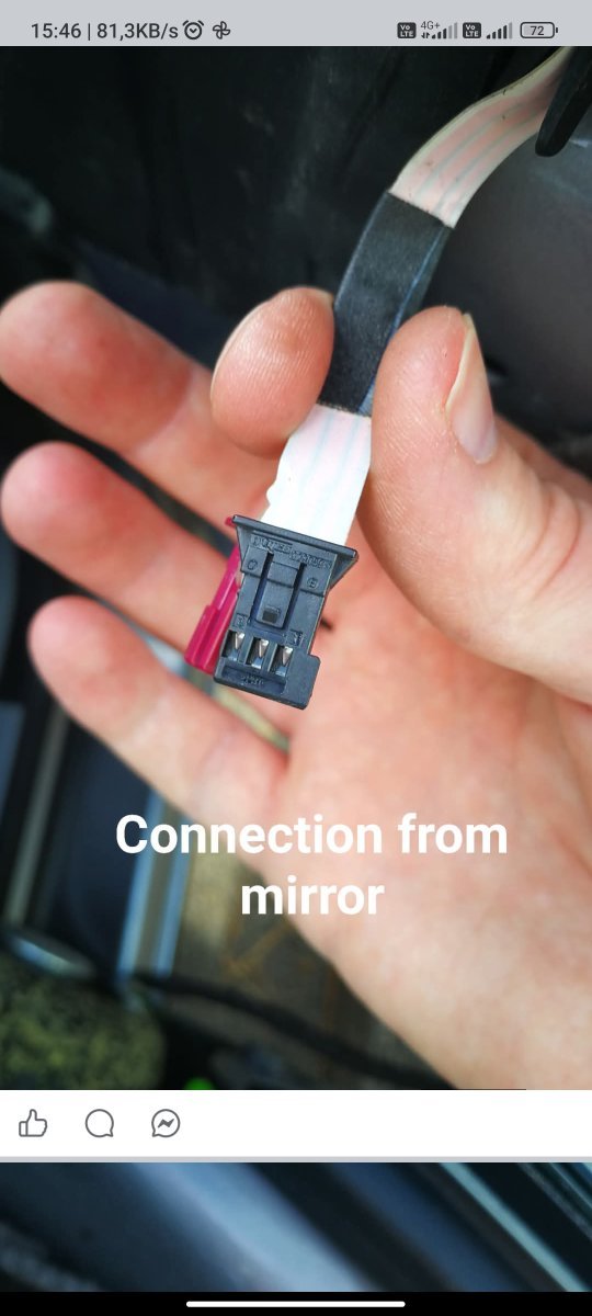

  2. @v@sy Au si masa, era deja pe cablajul ușii, sunt mai multe fire de masa legate intre ele de fabrică (pentru geam, anti trap, broasca usa, etc). Nu apare in schemă ca nu mi-a incaput in ecran cand am facut screen shot la diagramă Iar legat de modul, aceste oglinzi post 03.2003 cu Lin bus nu au un modul extern. Modulul din spate de la torpedou este pentru cele pana in 2003 fara memorie, doar cu rabatare. Si mai este inca o variantă, cele pana in 2003 cu rabatare si memorie au cate un modul localizat in usa sofer ai pasager. Astea cu Lin au cate o placa PCB in interiorul oglinzii care tine drept modul

  4. Salutare Am un e46 sedan din 2004, original cu oglinzi de baza (doar reglaj electric si încălzire). De curand am achiziționat 2 oglinzi rabatabile electric si cu memorie + cablaje usi + butonul specific. Le-am montat si tras fire corespunzător schemei electrice pe care am gasit-o, mai exact: De la fiecare ușă cate un fir catre mufa 2 GM5 pinul 48. Si inca un fir de la fiecare usa catre siguranta 57. Ultierior cu NCS expert am adaugat 313 (Pachet oglinzi) in VO si am activat codarea "with lin bus" in GM5. Problema mea este ca absolut nimic nu funcționează la olginzi si nu inteleg de ce... Am reverificat firele de mai multe ori ca sa ma asigur ca am respectat schema, am controlat sigurata, vine curent. Am controlat in gm5 sa fie activate încălzirea-rabatarea. Nu știu ce sa le fac... Mai trebuie sa precizez ca eu pe mașina nu am scaune cu memorii, deci nu ma asteptam ca partea de memorie sa funcționeze, dar logic mi s-ar parea sa mearga macar functiile de baza. Iar oglinzile refuz sa cred ca sunt ambele defecte in proporție de 100%. In GM5 am doua erori: no answer driver mirro/no answer passanger mirror. A mai facut cineva acest retrofit sau stie cineva ce as putea sa fac?
