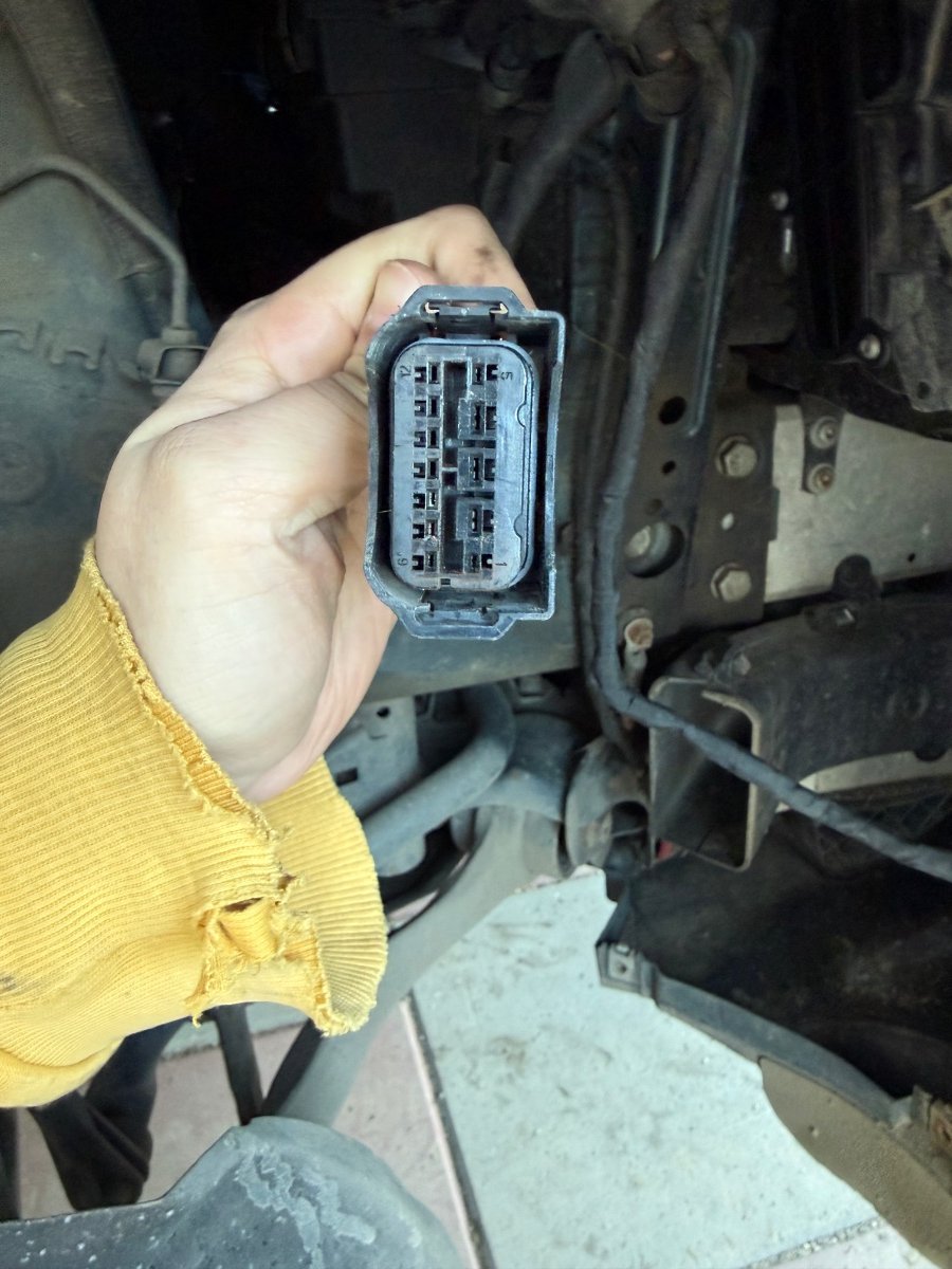

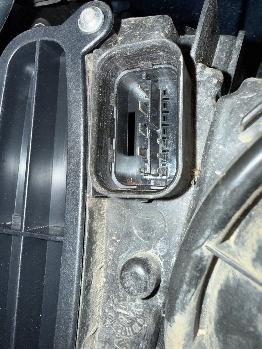

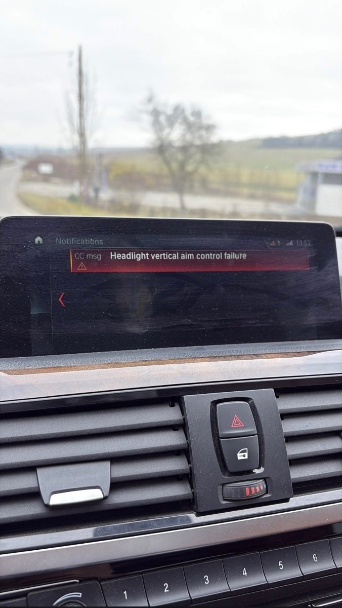

  1. Bună ziua . La mașina mea BMW f36 428ix , am următoarea eroare în bord “ Vertical aim controle failure “ am căutat eroare pe net , mie nu îmi merg Angel eyes urile deloc pe partea dreaptă , am înlocuit module balast de pe stanga pe dreapta nu pornesc nici cum , am înlocuit modulul TMS, nici de acolo nu pornește. Mi-a venit alta idee sa dau jos bara și să schimb farurile intre ele sa vad dacă este problema din far , spre surprinderea mea au pornit Angel eyes urile atăt ledurile cat și xenon ul . M-am gândit ca ar fi modulul sau senzor care este pe partea stângă spate , îl înlocuiesc și pe acesta , farul în continuare nu se aprinde Angel eyes . Am verificat cablajele care pleacă de la mufa de la far până sus nu sunt fire rupte sau ceva de genul , am verificat atât siguranțele pt far sunt în regulă . ma puteți ajuta cu ceva sfaturi sau informații ce ar trebui sa fac . bineinteles ca am fost la un prieten cu diagnoza Ista sa vadă ce are mașina îi dă ca farul are scurt undeva , aici mă gândesc ca ar fi din interior problema ?
