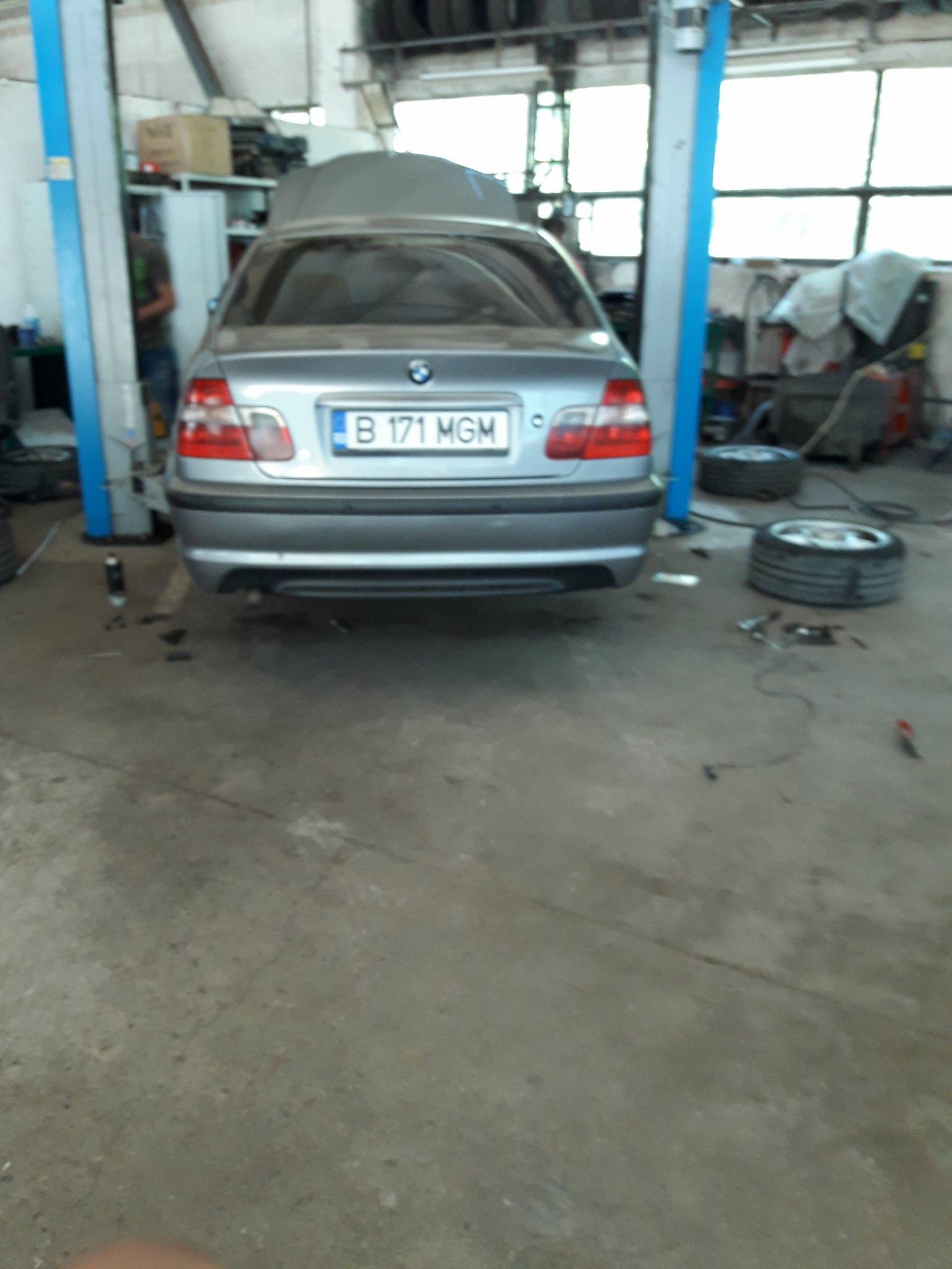

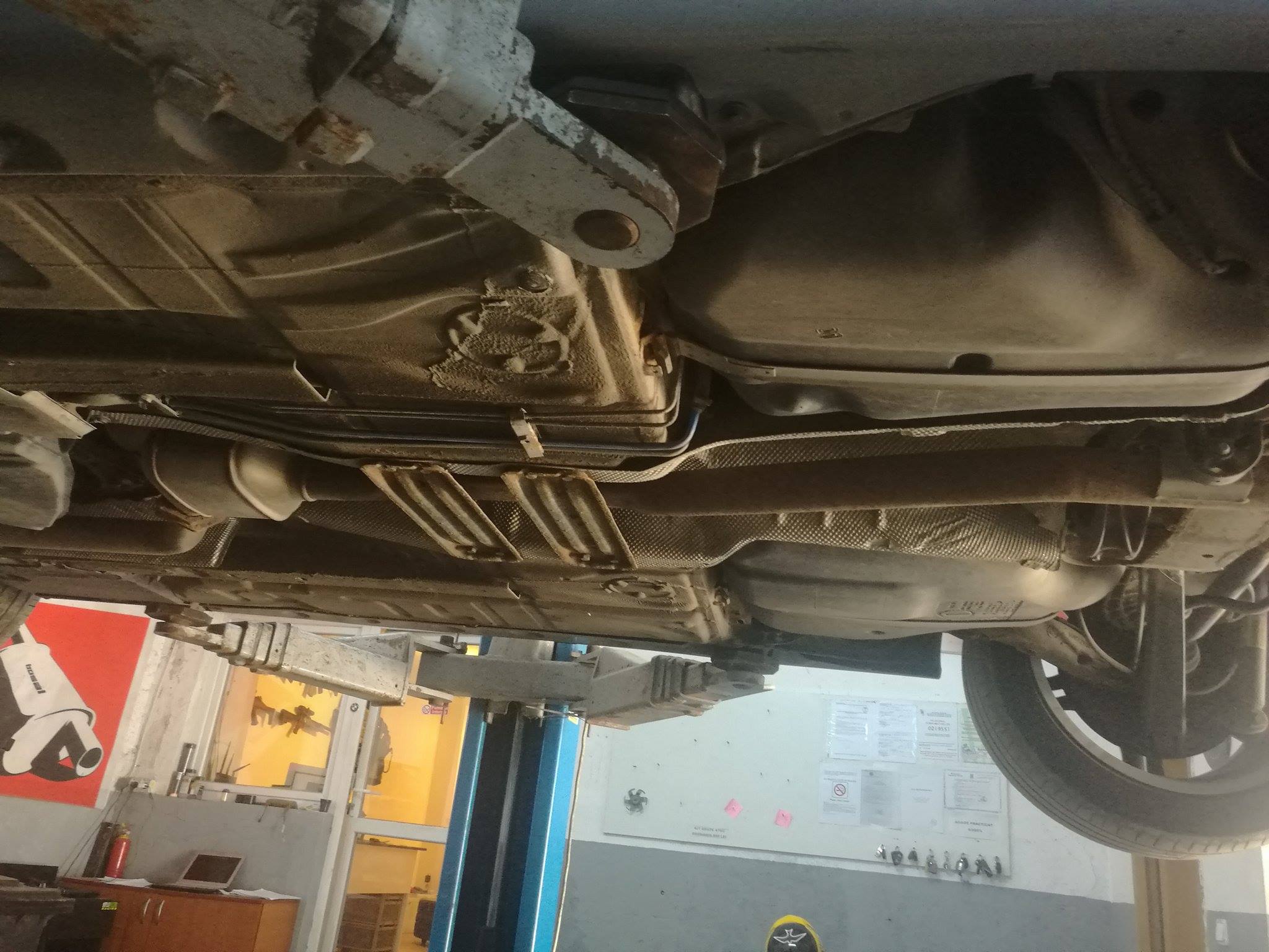

  9. Am mai rezolvat din probleme(in special cea cu antigelul).A fost in service si am schimbat : ambele termostate plus garnituri si antigel, flansa cardan, placute frana spate plus senzor si bucse brate fata. Ulteriori am chinuit-o 1800 de km prin tara fara probleme. Atasez niste poze:

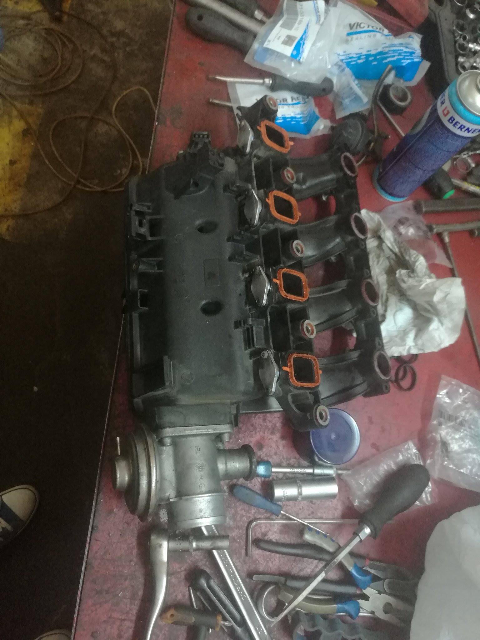

  14. Ieri masina a facut o vizita in service pentru anularea clapetelor, curatare galerie admisie si egr (nu aveau depuneri foarte mari) , inlocuit furtune vacuum. Cu ocazia asta am vazut cam ce mai e de schimbat la partea de articulatie , iar la diagnoza nu a aparut nici o eroare si functioneaza in parametrii de fabrica .. Sunt foarte multumit de operatiuni, masina parca trage un pic mai binisor, iar acum stau linistit fara frica clapetelor , desi doar 1 avea un joc foarte mic, restul erau ok.

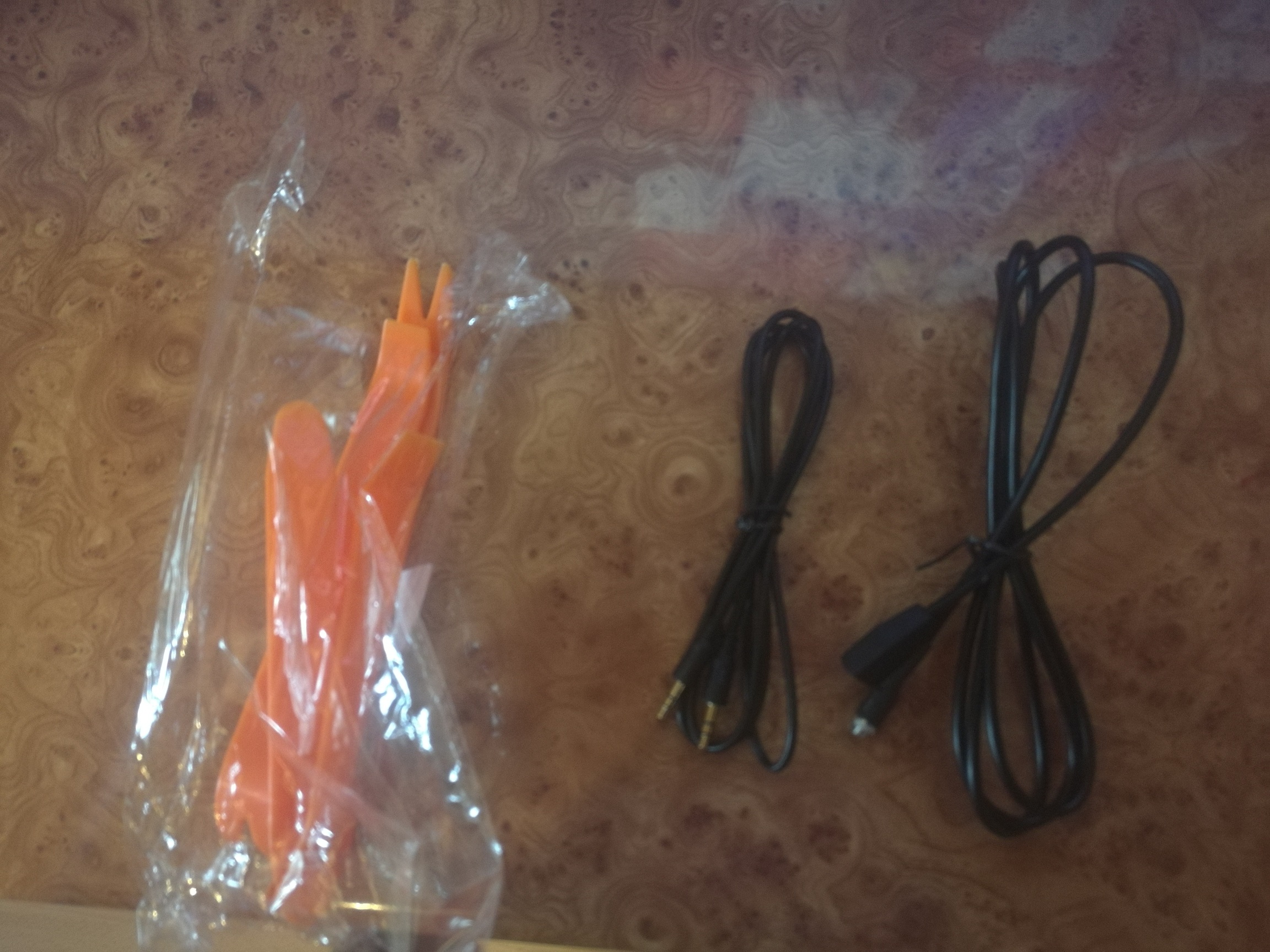

  18. Usor usor au inceput bunatatile. Cablu Aux+unelte necesare montarii.
