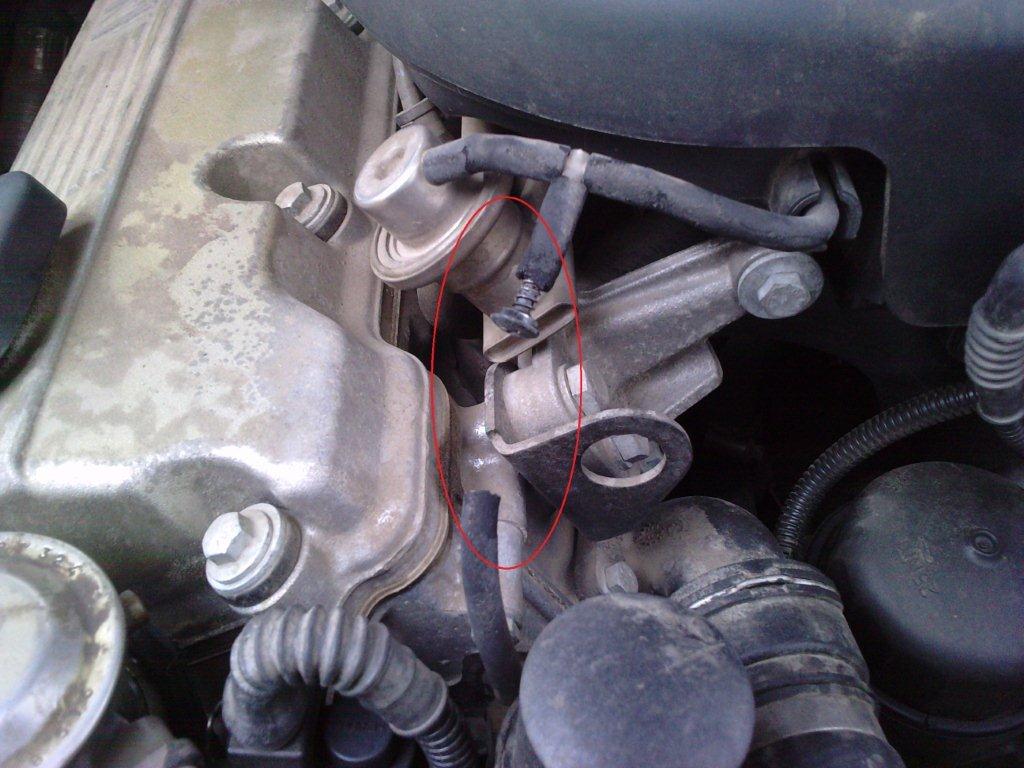

Incredibil, :twoup: acum mi-am dat seama ca lipseste ceva cand mi-ai spus tu, eu credeam ca acel furtun trebuia sa fie dintr-o bucata. Mi-am dat seama ca ceva nu e ok cand am vazut acel surub acolo, de aceea am si pus poza sa va intreb. Imi lipseste piesa nr. 4 Non return valve. Luni o sa imi comand piesele 3,4,5 din linkul atasat http://bmwfans.info/parts/catalog/E46/Seda...vacuum_control/ Furtunul de 1 m pe care l-au scris ei pe foaie mi-au zis ca trebuie inlocuit. Nu stiam despre care e vorba dar acum e clar Nu e nici un secret sunt din Arad. Daca cineva poate sa ma ajute i-as fi foarte recunoscator. -

Azi dimineata am scos mufa de la debitmetru si masina nu mai se ineaca, m-am oprit si am bagat mufa inapoi, a mers cum am descris in primul post. Deci merge mai bine cu ea scoasa, asta inseamna 100% ca e dus debitmetrul ? Cum tot ma uitam pe acolo pe la furtune am gasit aceasta chestie (vezi poza). Ma gandesc ca nu trebuie sa fie asa, nu ? Poate sa imi spuna cineva intre ce piese face legatura acel furtun intrerupt ? -
