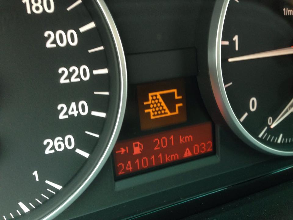

Salut. Ce semnificatie are acest simbol?? Stiu ca e vorba de filtrul de particule dar nu l-am vazut niciodata pe jumatate. BMW 320d. 11/2006 Mentionez ca apare din cand in cand, nu sta aprins in bord, iar recent am tinut o in 2500-3000 turatii pe autostrada aproximativ 20 minute.

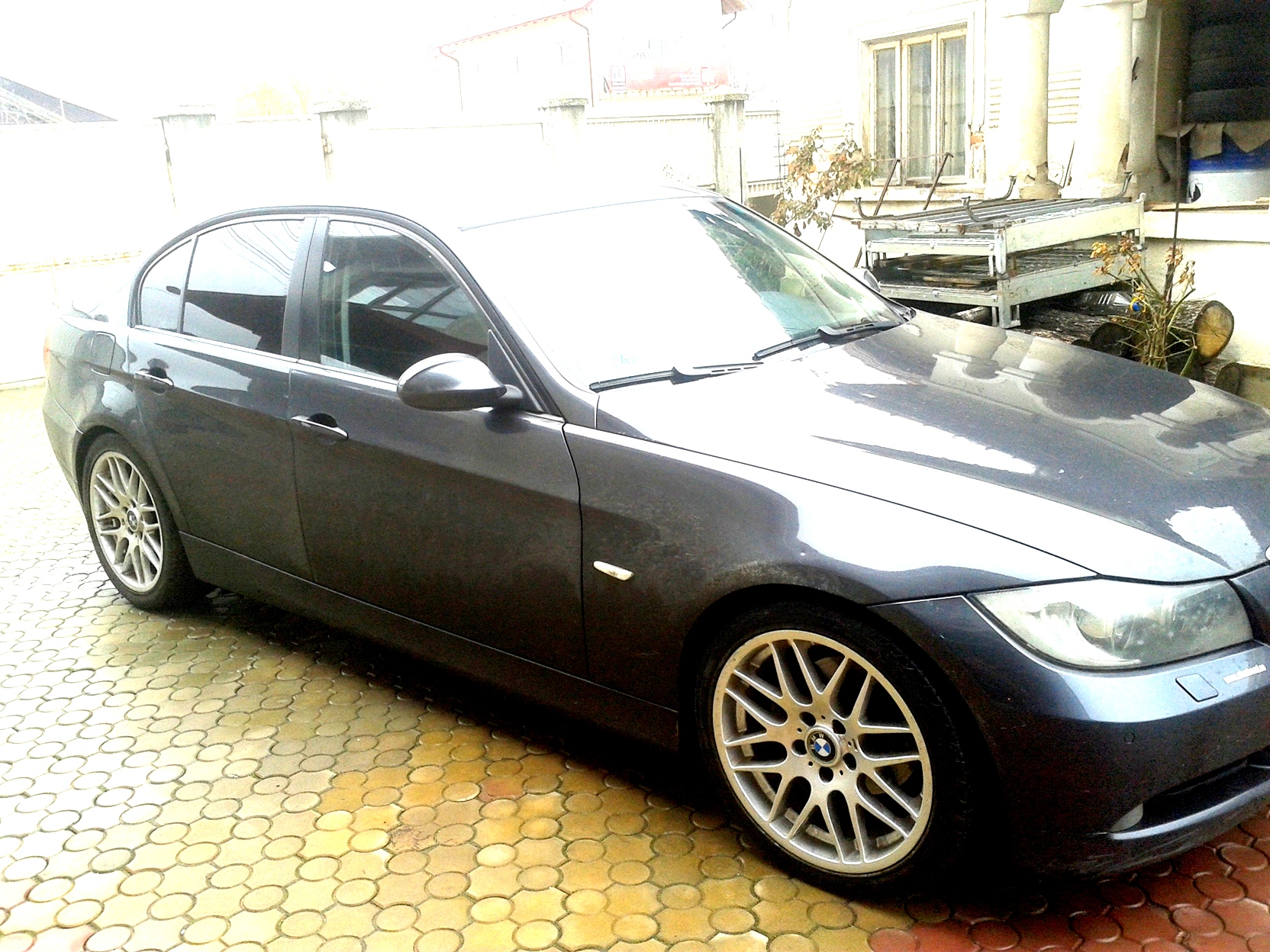

Salut. Recent am cumparat un set de jante model BBS cu sigla M pe 18. Le am pus pe un seria 3 E90 2007. Jantele au venit cu un set de inele ghidaj de aluminiu. Echilibrate, cauciucuri bune fara bataie, in schimb trepidatie, instabilitate de la 80 in sus simtindu se mai bine. Am cumparat un set de inele de plastic din magazin. Astea au intrat mai greu putin insa am scapat putin de trepidatie la viteze mici. Acum problemele apar la viteza de peste 100 km/h mai ales in franare se simte mai puternic. Pe jantele de 16 cu cauciucuri de iarna nu aveam nicio problema de genul. Jantele sunt drepte verificate. Ce ma sfatuiti sa fac? sa ma bucur si eu de jantele astea.
