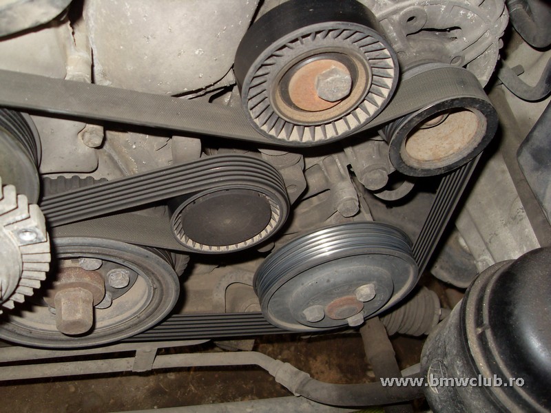

ai idee cum se demonteaza, respectiv, monteaza la loc cureaua? o sa atasez si o poza poate iti va fi de ajutor..
Si eu am doar o curea, insa la mine nu pare sa devieze de pe traiectorie ca sa zic asa.. insa face lucrul asta ventilatorul de la vascocuplaj.. Anyway, deabia m-am intors de la un magazin de piese auto de unde am cumparat cureaua, ma apuc sa o montez acum si va spun ce am rezolvat.

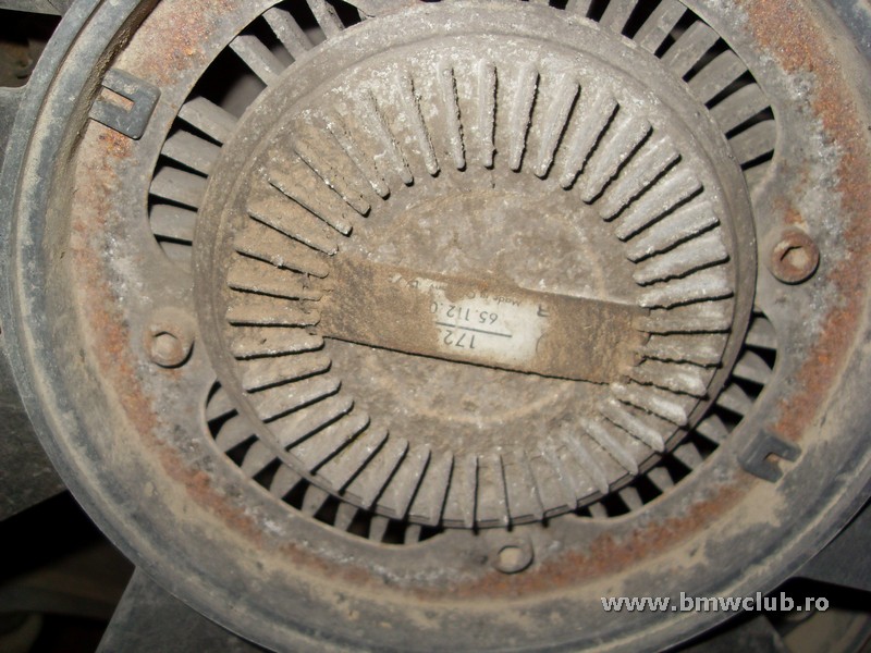

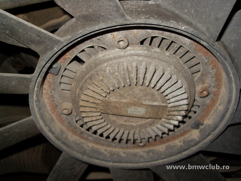

Inca o chestie, pentru siguranta mea, sa stiu sa nu schimb ceva aiurea.. in poza http://www.realoem.com/bmw/showparts.do?mo...hg=11&fg=35 piesa cu numarul 2 este vasco nu? Iar daca este cineva pe forum care comercializeaza asa ceva l-as ruga sa imi spuna un pret, produsul are codul 11521723918 Multumesc din nou, si imi cer scuze pentru double-posting insa nu a mers functia edit. Later edit. (de data asta a mers) am pus si 2 poze cu vasco de la masina.. sa-mi spuneti parerea voastra. Multumesc. LE. 2: am pornit motorul, l-am lasat sa ajunga la 90 de grade, l-am tinut undeva pe la 3000 de ture insa il pot opri foarte simplu cu mana (vascocuplajul).. -
