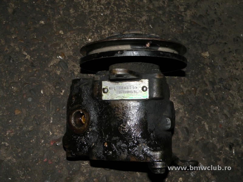

  1. Este vorba despre modelul de 130 bari. Cod: ZF 7672955270
