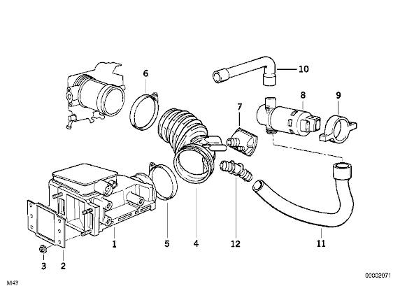

  11. curata piesa fara nr din stinga imaginii cea pe care va intra tubulatura de la filtru de aer.daca tot asa face sar putea sa fie regulatorul de relenti piesa cu nr 8.daca tot nu ii bine poate ii debitmetru.sper ca ai inteles nu sunt prea talentat la explicat sorry. <_<

  15. pozitia 8 e regulatorul de ralanti,pozitia 6 e regulatorul de presiune poza 2
