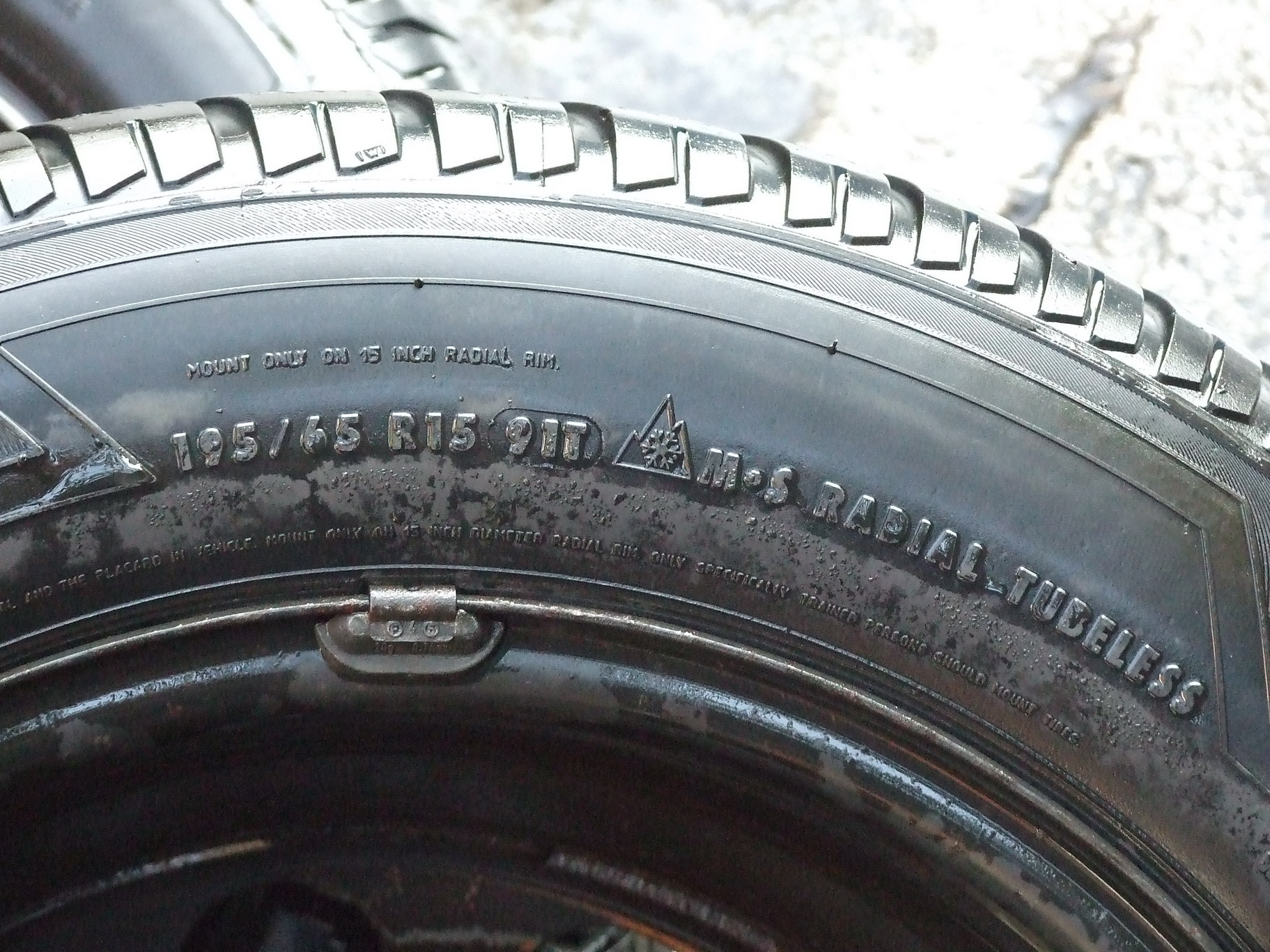

  16. ma rog...mie nu imi potrivesc...le-am montat dar nu puteam urni masina din loc.Am 320D touring din 2003. Ma mir ca tie iti potrivesc...am citit aici pe forum la ce modele ce cauciucuri potrivesc, dar se pare ca nu stiam bine :lol: ...ms Deci cine are 320i 170cp isi poate pune de 195/65/15
  17. Vand roti (jante tabla + cauciucuri de iarna 195/65/15) Semperit Sport-Grip(made in France) folosite(second, in stare f. buna).700 RON sunt pt seria 3 pana la 136 CP Le am de la un prieten din Belgia care are 318D, leam luat pt mine dar nu mi se potrivesc...am 320D 150CP(imi trebuiesc de 16 toli :) )-cine nu casca ochii ,casca punga!asta e... 0765371113 0744832158 oradea
