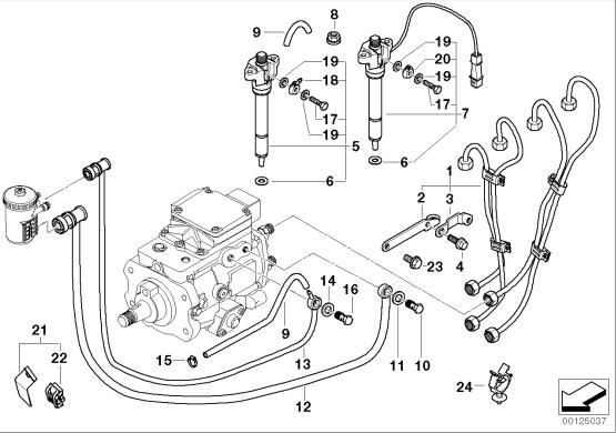

  3. salut, am nevoie de o "duza" (nu stiu cum s-o numesc) din cea care se monteaza pe injector si in care intra furtunul de retur pt motorina. e cea din poza atasata - nr 18. s-a rupt in momentul in care am scos furtunul de retur, ca sa-l schimb. se poate lua de pe un injector vechi. nu stiu daca se vinde si separat. va rog help. multumesc mult.
