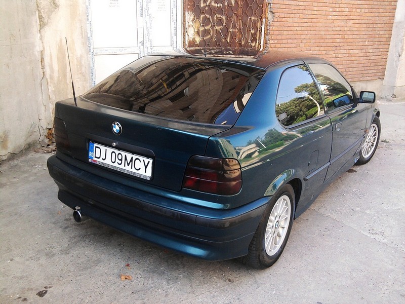

  6. 2250 euro neg! Urgent am nevoie de bani!

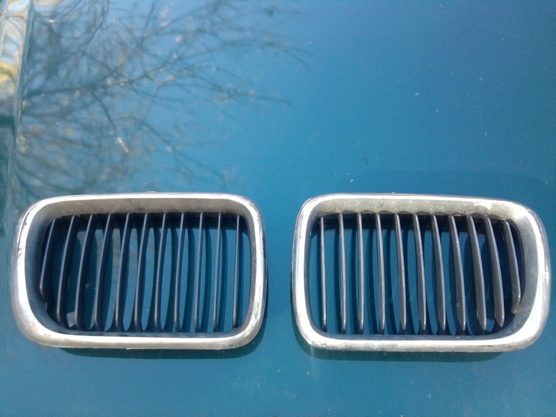

  7. vand 2 grile fata stg+dr bmw e36 Grilele sunt pt modele dupa 95 pret 40 ron amandoua 20 bucata pt cei din craiova
  8. [size=]Vand BMW e36 316i BMW 316 1.6 Informatii generale despre masina: Inmatriculata RO Tip caroserie: Hatchback Oras: Craiova An fabricatie: 1994 253000 kilometri Capacitate: 1600 cmc Putere: 105 CP Carburant: Benzina Norma poluare: Euro 2 Dotari: Climatizare: Aer conditionat Airbaguri: 1 Geamuri electrice Oglinzi electrice Alarma Inchidere centralizata ABS Jante aliaj Servo directie Pretul masinii: Pret: 2500 Euro Pretul este negociabil Date de contact: Telefon: 0765814593 Adresa de e-mail sau IM: robby_eugen@yahoo.com
