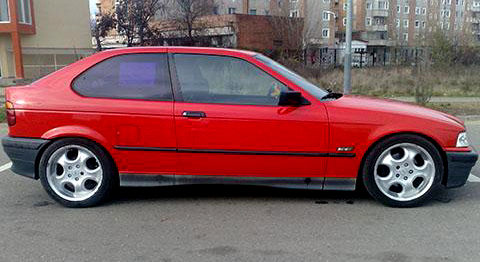

  5. salut..sunt nou aici..apreciez daca cineva ma ajuta. de o saptamana am un e36 compact cu jante de 17". problema e ca atunci cand virez cauciucurile imi ating usor aripa,.. daca prind si o groapa..rau de tot. mentionez ca distanta intre cauciuc si aripa e de cca 1 cm cu rotile drepte, iar virat pe loc atinge.Cauciucurile sunt de 225, masina e foarte lasata pe fata. acum imi cumpar roti de iarna pe 15" si cred ca sunt mai mici cu totul in diametru. Problema atunci e ca se va lasa masina si mai tare. bani de alte cele nu am ( adica sa mai cumpar altfel de jante sau cauciucuri, etc.). ma intereseaza solutia veche ce se aplica la dacii pe vremuri : distantiere de cauciuc hand -made, daca se poate va rog frumos lamuriti-ma cum se face. am uploadat foto lateral sa fie mai usor de inteles. multumesc anticipat.
