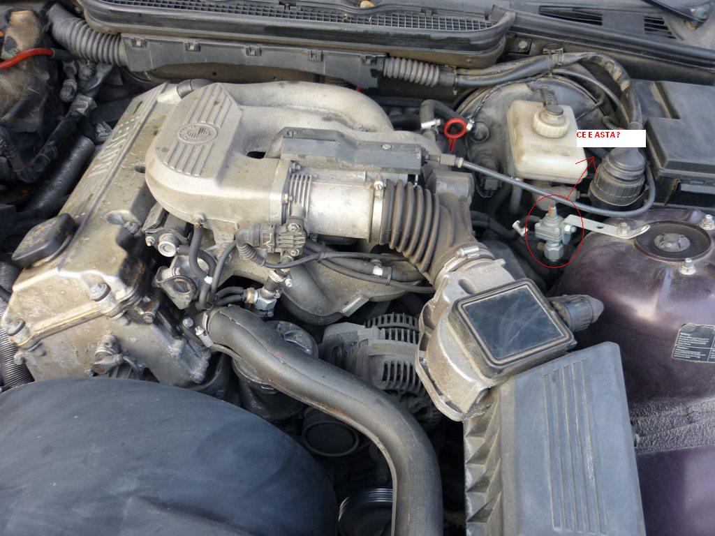

  3. ovide
    putin ajutor
    nu cred ca are de a face cu puterea. Am si eu asa ceva . Ii zice prescuratat KLR (Kaltlaufregler) si e ceva care regleaza pornirea la rece. Din ce mi-a spus proprietarul anterior al masinii mele, care locuia in Germania si vorbea romana(moldovean get beget), el l-a instalat pentru a primi o certificare ca masina e mai putin poluanta. Ideea e din ce am observat eu , ca numai la pornire functioneaza si trage puternic aer prin filtrul de mai jos. Numai bine! P.S. Ai luat-o pe aia de pe craiovaforum sau esti proprietarul? poza e de pe craiova forum da nu e masina mea,am sie u la fel da nu am avut poza facuta si am gasit-o pe asta din greseala
  4. puteti sa imi spuneti si mie ce e piesa incercuita cu rosu ca nu stiu si cineva mi-a zis ca nu e din fabrica si ar fi fost montata dupa si iar da mai multa putere
