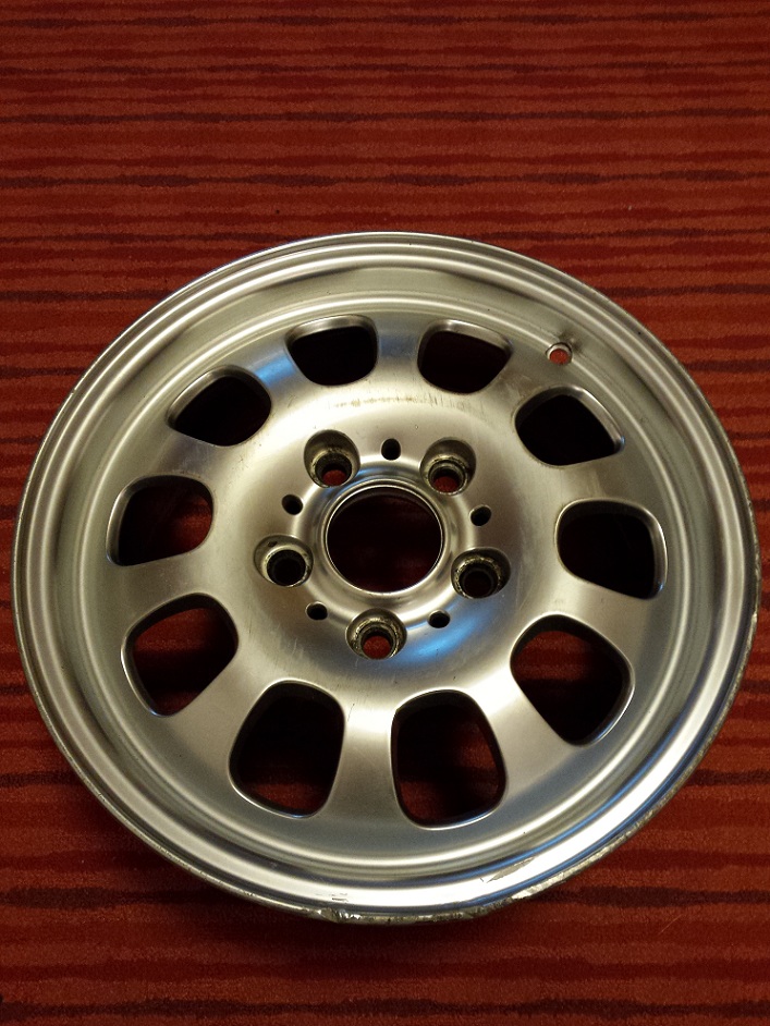

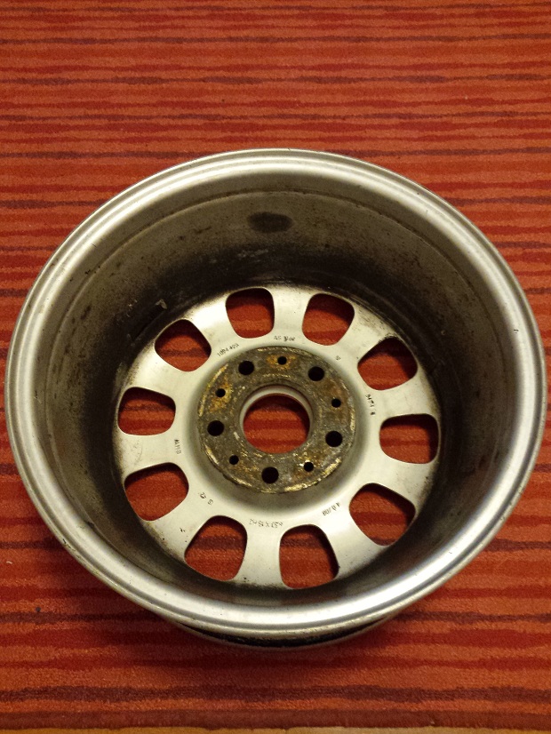

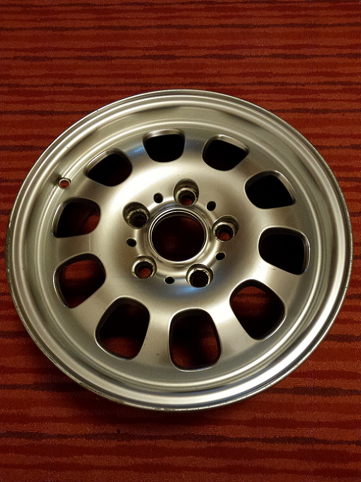

Vand 2 jante pt bmw style 46 pe 15, j6.5, ET 42. Una in stare foarte buna (doar o urma de bordura pe buza), a doua a fost lovita (fara fisura) dar indreptata la cald iar vopseaua pe interiorul jantei este arsa. Fetele jantelor arata bine se poate observa in poze. Vopsea originala. Pret fix 100 ron amandoua jante. Se poate vinde si la bucata (70 ron janta intreaga, 30 ron janta cu vopseaua arsa pe interior).

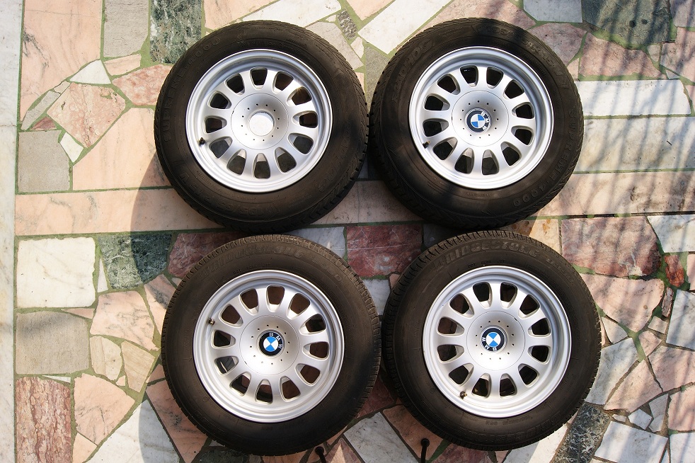

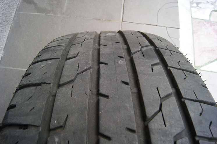

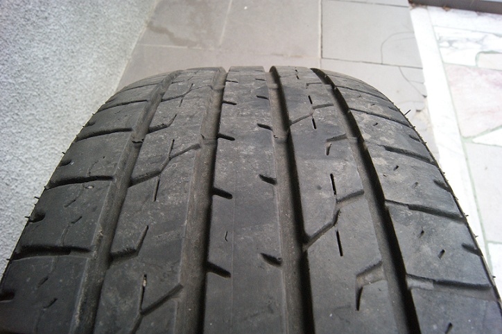

Vand 4 jante style 31 pe 15, et. 20 ( http://www.bmwstylewheels.com/bmw/31 ) cu cauciucuri de vara 2 bucati Bridgestone (B390) 195/65/R15 si 2 bucati RoadHog (Supreme 4000) 195/65/R15. Jantele sunt cu vopsea originala, neindoite, echilibrate cu cauciucurile pe ele, doar bune de pus pe masina direct. Jantele sunt pt modelul seria 5 bmw E39 dar fara probleme merg si pe E34 sau chiar si pe seria 3 bmw e36 si e46 chiar daca au et. 47 de fabrica, acestea ies putin mai in afara decat cele originale. Jantele au echipat un bmw e36 sedan care a fost adus in tara anul trecut in vara dar acum masina a fost echipata cu style 5 pe 16 (tot cu et. 20) iar acestea sunt de vanzare. Pret urgent: 550 ron toate 4 jantele cu cauciucuri echipate si echilibrate. Contact: 0756.679.793 Se pot vedea in zona Panduri, Bucuresti.
