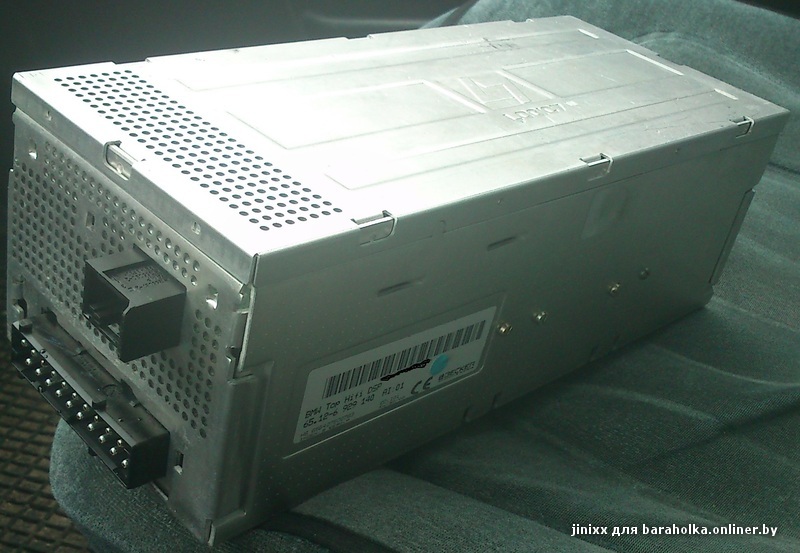

VAND AMPLIFICATOR LOGIC 7 BMW E65
Vand amplificator logic 7,provenienta dezmembrari.il vand deoarece am cumparat un e65 de anglia pentru un prieten ca sa o dezmembreze,si amplificatorul mi-a fost facut cadou. Este absolut impecabil,accept proba in Ploiesti pret 350 euro Cei interesati PM pentru nr de telefon
