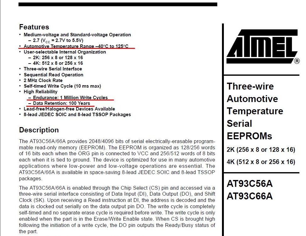

    ok, tineti-va bine Dragos Voinea: Evergreen: cristi.r: Poti sa ai un milion de discutii cu un milion de oameni. Imi pare foarte rau, Voinea, dar aerul cald comporta si niste riscuri. Daca acea componenta s-a comportat ok si nu a fost "agresata fizic", nu ai de ce dai cu aer cald pe ea. Felul in care este construit cipul il face foarte sensibil la caldura suplimentara. Faptul ca tie ti-a mai mers in trecut nu constituie baza pentru operatiuni viitoare. Stiu ce vorbesc si electronistii adevarati imi pot confirma acest lucru. Si asta cred ca e cauza pentru care s-a busit ECU. Orice procesor, cat de balalau ar fi, are pin de reset sau de alterare a unei adrese. O posibilitate de interventie trebuie sa existe, tocmai pentru a repara prostiile facute in trecutsau de a inlatura protectiile puse de fabrica. Parerea mea este ca asa ceva trebuia sa faci si tu, adica sa-l faci "virgin" si sa o iei de la capat, daca ai vazut ca este ceva in neregula pe acolo. Nu pot sa cred ca acel numar, counter, ce-o fi, care a numarat scrierile, nu poate fi resetat. La fel si cu protectia pe OBD. Orice tampenie "soft" se poate repara in ultima instanta "hard". Sunteti cea mai mare firma de tuning, deci inteleg ca puteti sa intrati in cele mai adanci maruntaie ale electronicii. Sau nu ? Dincolo de familie, prieteni, etc, caci toti avem asa ceva, dar banul e ochiul dracului, eu astept o explicatie la asta: Cum poate sa faca treaba asta ? Ai 7 ani de experienta, ar trebui sa stii. Una peste alta, cred ca reputatia ta are de suferit, si nu el !!! Sorin este un caz si gata. A trecut. Insa ramane atitudinea ta. Si ce daca a ales sa te balacareasca ? Ar trebui sa le multumesti alorlalti care n-au fost multumiti de tine si care n-au timp sa scrie pe net pataniile lor. Pentru ca nu cred ca ti-a mers totul snur in astia 7 ani. Stii ce trebuie sa faci tu acum ? Sa-i faci ok masina lui Sorin, fara sa comentezi si asta sa-ti fie invatatura de minte ca sa nu mai faci si alta data aceasta greseala. Ai vazut ? Si la asa ceva exista riscuri. In 7 ani nu ti s-a intamplat. Poftim, s-a intamplat acum ! Atitudinea asta ca "nu te mai ajut pentru ca m-ai injurat" nu merge. Din punctul meu de vedere, l-ai ajutat de cati bani ti-a dat. Daca iti platea 350 de euro, fii sigur ca murea cu tine de gat, daca imi permiti exprimarea asta, un pic mai neprincipiala. Tu trebuia sa-i faci masina si gata. Este un risc pe care ti-l asumi cand te apuci de asa ceva. Nu conteaza altceva, culmea, nici macar familia. Ai vazut ? Si Sorin a zis ca are prietena si voia sa stea cu ea. In plus ti-a dat niste bani. Nu esti functionar la primarie care sa rupa usa la ora 16. Cand te duci cu laptopul la masina unui client, probabil ca iti iei toate masurile de siguranta si ai si presupunerea ca nu totul va fi bine. Ii specifici din start ca nu lucrezi decat cu scule agreate, bune, profesionale si clonele au riscurile lor. Nu trebuia sa-i dai fisierul ca sa si-l scrie singur ! Sunteti profesionisti, ce naiba ! Daca va e foame, va apucati de altceva, nu va apucati sa faceti treaba "romaneste". Procesoarele nu stiu sa faca treaba romaneste. Eu: Toate citatele mele sunt din ce a spus Dragos..
