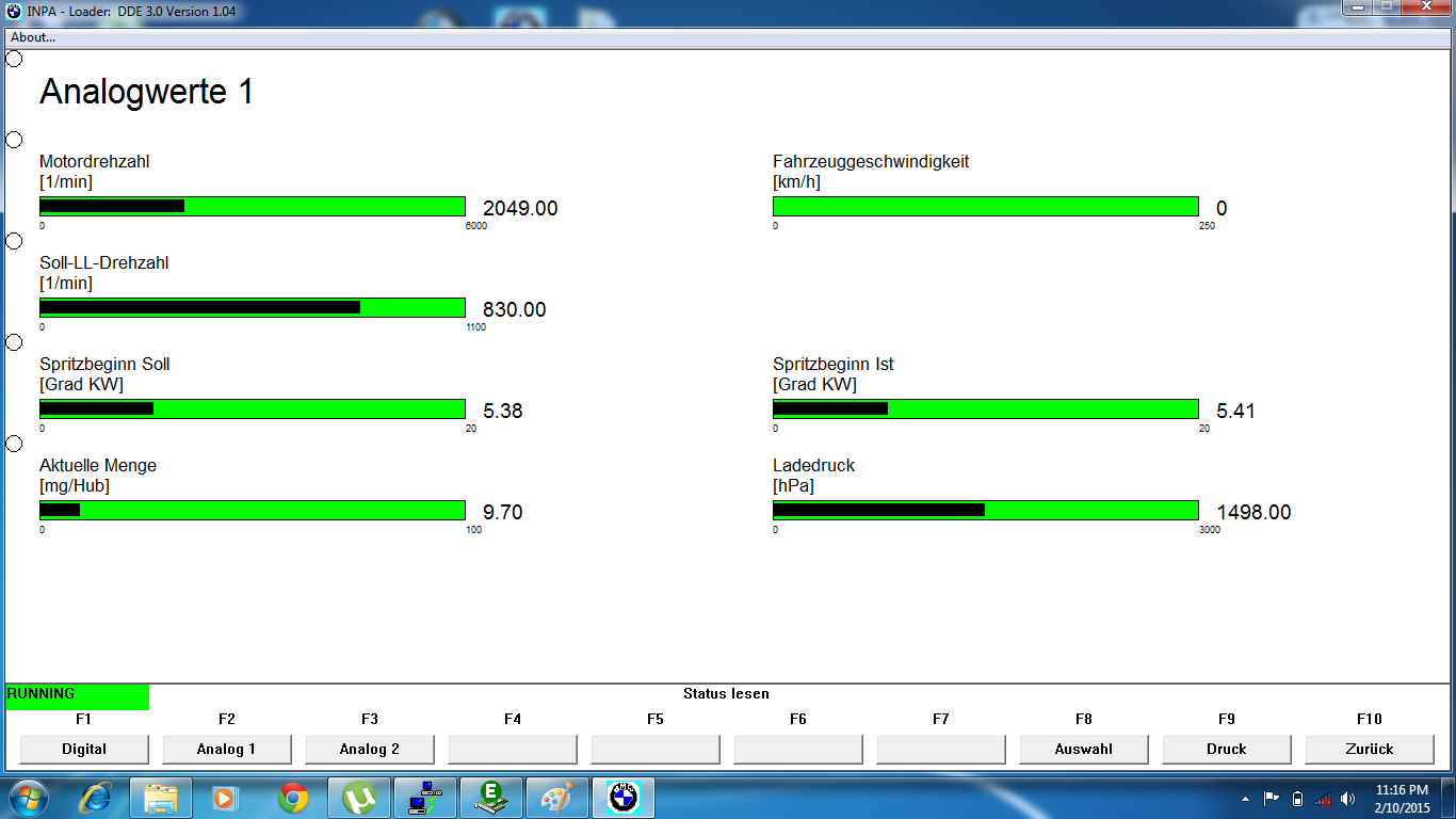

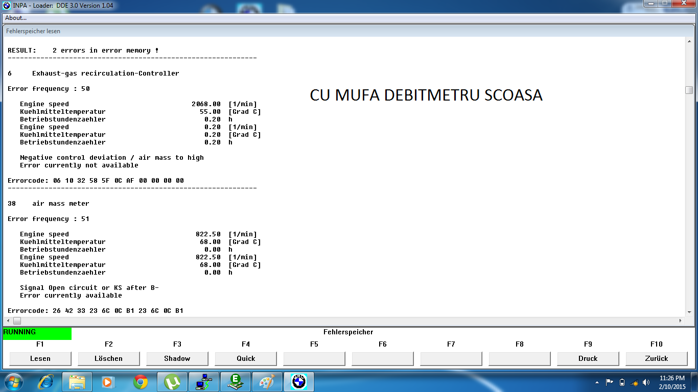

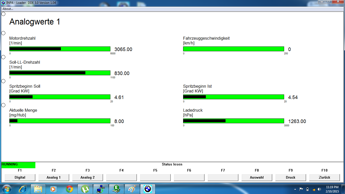

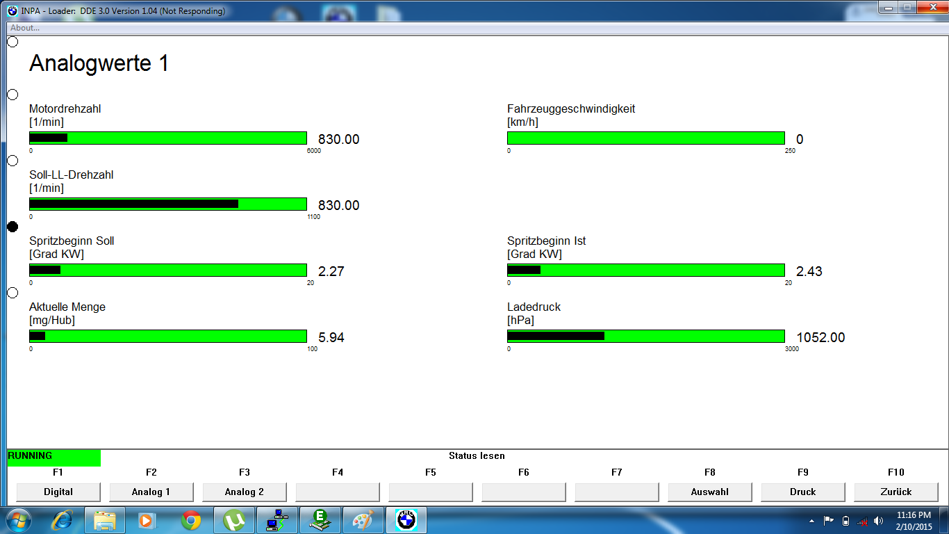

  6. masima merge ca la 80 cai .sa enumar testele: 1 schimat injector cu fir ca aveam eroare pe tester . eroarea nu a mai aparut dupa stergere dar nu s.a schimbat nimic in mersul motorului 2 verificat furtunase vaccum 3 verificat electrovalve EGR si TURBO prin schimbare intre ele 4 electrovalva egr nu se deschide din cauza comenzii ECU pt ca electrovalva este buna testata. 5 curatat senzor MAP. motorul nu merge rotund in accelerare daca scot mufa de la MAF deci ar fi bun senzorul 6 schimbat debitmetru cu altul acelasi cod bosch F00 C2G2 063 daca nu ma insel. am mai citit pe forum si ar trebui adaptat ...dar in INPA nu am aceasta optiune pt DDE 3.0 pentru alte DDEuri mai noi au si functia ADAPTATION si atunci cred ca nu ar trebui. doar plug&play .pe unde am fost pe la alte testere toti au zis ca nu se poate. am inpa si dis v57... am mai inteles ca doar cu dis v44 se poate face coding dar nu reusesc sa il instalez, nu pot trece de o eroare. 7 POMPA DE INJECTIE reconditionata la o firma din buzau specializata. am fost cu masina au dat.o jos reconditionat au zis ca arata bine doar niste garnituri pe nu stiu unde care ajuta la pornirea la rece si intradevar iarna dadeam 10 chei acum doar 1. dar nimic niciun rezultat au dat.o iar jos iau au probat.o nu am vazut daca au bagat.o pe banc nu cred nu stiu ce sa zic.INAINTE de a o reconditiona pe a mea am luat alta din dezmembrari am pus.o pe masina si absolut la fel mergea. m.am legat de pompa pt ca am span in filtru de motorina. culmea si acum dupa reconditionare.POATE DA SPAN POMPA DIN REZERVOR DAR MAI PUTIN PROBABIL 8 actuatorul (supapa) turbo lucreaza tija in turatii furtunul se umfla se umfla bine bine. axul turbinei are un joc f f f mic normal zic eu 9 verificat toate sigurantele releele 10 verificat presiune pompa motorina din rezervor cca. 2 bari. in descrierea unei pompe noi scrie 1.5 bari. 11 NU MAI STIU CATE AM FACUT SI DE CATE ORI AM DEMONTAT MOTORUL ... DUPA CE AM TRECUT PRIN 10 SERVICEURI SI TESTERE SI UN SINGUR RASPUNS : DEBITMETRUL

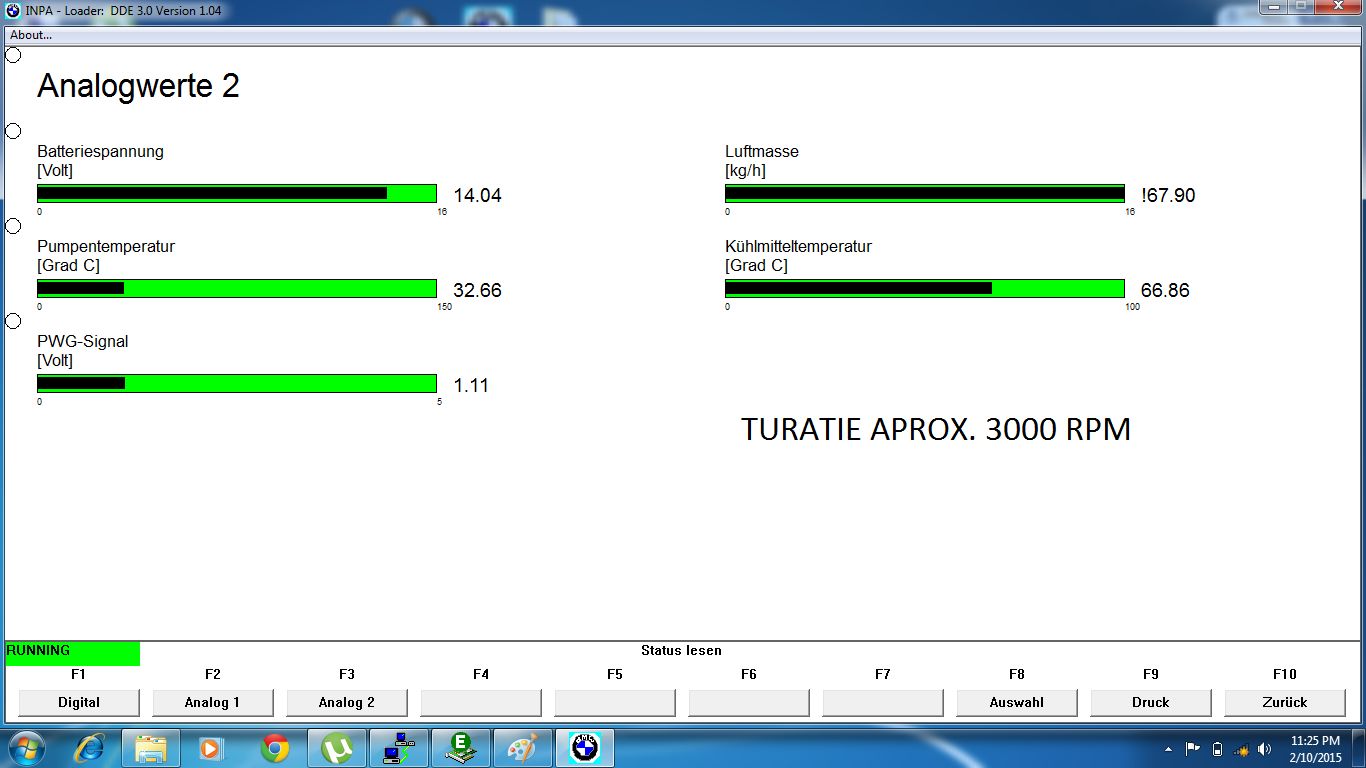

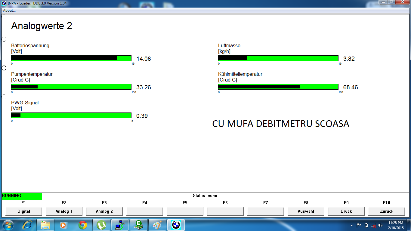

  7. daca scot mufa de la debitmetru merge mai prost adik trage rotund sta relantiul bine dar trage mult mai greu...cu el mai simt putina putere ...iar de la 2500 la 3000 are chiar mai multa putere dar deodata de la 3000 parca ar da in nas usor si creste constant incet turatia pana la maxim
  8. ms pt informatii...azi am mai facut niste probe...logic masina trebuie sa traga mai bine fara egr...pentru k nu mai bara gazele arse...ideea e k la mine oricum nu face vaccum electrovalva din cauza informatiilor care ajung in ecu ...pt ca el o actioneaza si nu o deschide...ma gandesc k ar fi din cauza debitmetrului iarasi pt ca el trimite acele informatii despre aer la ecu...si daca el nu citeste deajuns aer atunci nu mai deschide valva...ce imi arata pe tester era la debitmetru o valoare de 400 ( mg\l ) sau ce unitate de masura o fi...si baietii ziceau k valoarea trebuie sa varieze intre 200 si 800 la turatii....dar ea cam ramane constata la 400....insa recunosc k am probat alte debitmetree insa nu am resetat ECU ...nici nu stiu cum...trebuie facut din tester ?
