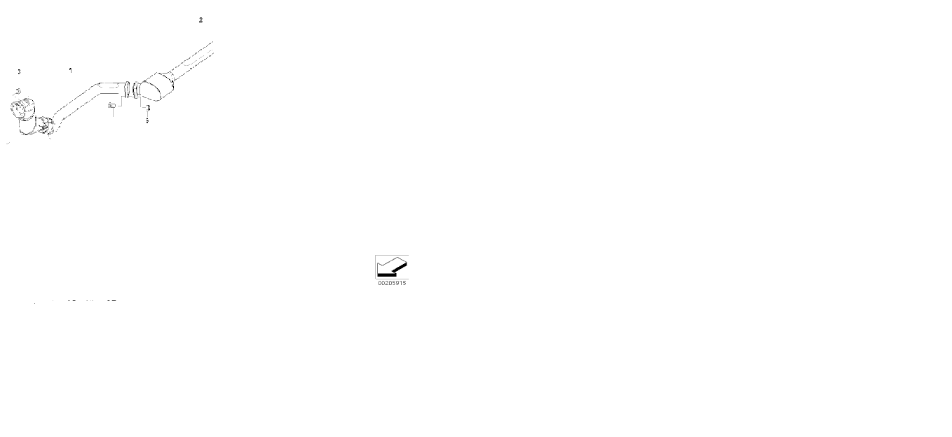

  4. Inca nu! Am gasit pe net alte cateva pareri cum ca ar putea fi crapaturi ale evacuarii sau ca ar fi flexibilul rupt. Azi am dat toata toba jos de la catalizator . Am gasit intradevar vre-o 4 crapaturi destul de mari. Le-am sudat pe toate dar problema ramane. Din pozele pe care le-am vazut pe net in cazul in care ar fi rupt flexibilul, s-ar vedea funingine pe langa crapatura/ruptura. Ma gandesc ca in acest caz s-ar auzi un suflu sub masina.NU? Cred totusi ca problema este la colier.
  5. nu intra in discutie lungimea filetului celor trei suruburi de la colier am verificat din nou. Se vede totusi ca imbinarea dintre tobe se face pe o suprafata minima aprox. 3 mm, suprafata ce s-a uzat insa neuniform.
  6. Salut Ati rezolvat ceva? Eu am aceiasi problema se aude acel zanganit doar pe la 900 rpm nu mai sus nici mai jos. Indiferent daca motorul este cald sau rece. Am dat jos scuturile si m-am uitat pe toata evacuarea. Zgomotul (scartaitul) se produce la prima imbinare de dupa flexibilinainte de toba de mijloc (sau cum se cheama). Am desfacut colierul am incercat mai multe pozitii dar face la fel dar un pic mai incet. Daca presez imbinarea cu mana in timp ce merge motorul zgomotul se opreste,idem daca apas pe toba finala. Nu cumva s-a olarit inbinarea iar colierul nu reuseste sa stranga mai mult pt a etansa? Mi-a venit in minte ca cele trei suruburi de la colier nu au filet pana la capat. Chiar daca am strans pana la maxim poate fi maximul filetului?
