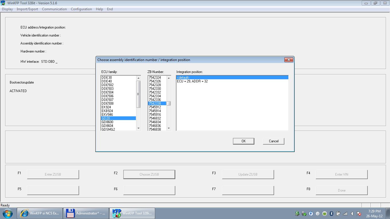

WinKFP si NCS Expert
nu in ncs in winkfp la mine e ZB 7543270 in in winkfp nu e... si sunt copiate toate fisierele corect...
Rog daca ma poate ajuta cineva... 1. In WinKFP pt scris flash... ex. bmw e46 am instalat winkfp 5.1.6 ulta gasita.. am luat din SP-daten-E46.zip (SSS program disk 1) am facut import la data... copiat fisierele din SP-daten-E46.zip ecu in ediabas/ecu, si tot ce mai trebuie, cand intru confort mode, choose zusb selectez ecu familiy iar la ZB-Number: nu-mi am multe versiuni de produse, dar numai al meu nu e... ex. : gd20 / 7532338 pe urma sare la 7542338, iar ecu meu e : 7532988 am incercat cu SP-daten-E46.zip din SSS 32, si din ISTA 39.7.. tot nu apare part al meu.. o idee ? 2. Din NCS poti sa salvezi un flash ? 3. Tot din NCS daca ecu e limitat la 13 scrieri unul programat si 14 scrieri unul virgin, exista o varianta prin care sa se reseteze contorul ? Thank's.
