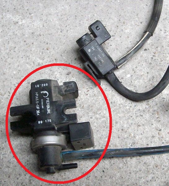

  7. mai multe detalii te rog , ce inseamana asta ? trebuie schimbata turbina ?
