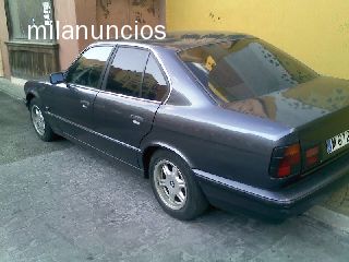

  1. gata am rezolvat problema care o aveam si da a avut dreptate cel de la care am luat masina k trebuie sa schimb injectorul cu senzor...lam schimbat si masina merge cu flacari....as vrea sa imi spui o alta parere am observat ca a inceput sa imi dea motorina pe la pompa de injectie mai exact in spatele pompei pe dedesubt imi poti spune ce ar putea fi niste garnituri sau ceva de genu???le pot schimba eu sau trebuie sa merg la un mecanic???merci

  3. salut, deci aceste motoare au un injector cu parte electronica mai exact injectorul cu numarul "1", cel de la care am luat masina mi-a zis k a puso pe tester la bmw si i-a zis k acest injector trebuie schimbat, in bord da aceasta erroare de injector, ceea ce vreau sa stiu aceasta problema de putere poate fi de la acest injector sau poate fi altceva...merci...
  4. Salut tuturor, sunt nou pe aici si imi cer scuze daca mai este acest topic, vreau sa va cer parerea despre un bmw 525 tds 1994, problema pe care o are este ca motorul nu are putere mai exact nu are acel sprint care ar trebui sa il aiba, in bord imi apare o erroare de injector, vreau sa precizez ca masina porneste foarte usor la fel in rece cum si in cald, scoate putin fum negru cand o turez la blana, cel de la care am luato mia zis k a puso pe tester si k iau zis k problema este de la injectorul principal cel cu fir, vreau sa mai precizez k motorul nu vibreaza nici la turatii nici la relanti merge perfect doar k nu are puterea lui normala...ma puteti ajuta in vreun sens poate fi problema de la acel injector principal? Multumesc!!!
