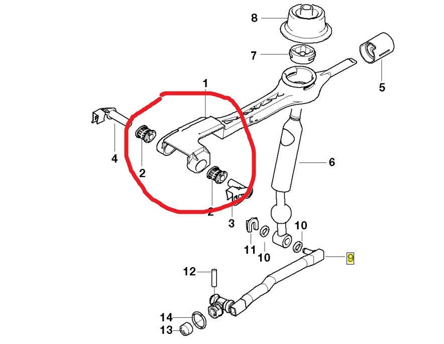

  3. S-a rezolvat problema. Se pare ca piesa cu numarul 1 era desprinsa in zona marcata cu rosu din imagine. Au schimbat baietii la service bolt-urile de prindere.
  4. O concluzie pe care am tras-o azi : Sarma face minuni, nu numai la Dacie. Oricum am facut asta provizoriu sa pot ajunge la service. PS: Multumesc pentru informatia cu mecanicul, dar nu locuiesc in Romania.
  5. Acum 10 minute m-am intors de la masina. Se pare ca daca leg piesa nr 1 cu sarma si o fac sa stea fixa, pot sa bag in viteze fara probleme.
  6. Salutare, am un bmw e46 320d din 1999, tip motor m47. In aceasta seara, in timp ce ma intorceam acasa, eram pe autostrada si rulam cu viteza a 5-a. Am redus viteza pentru ca trebuia sa ies din autostrada si am intentionat sa schimb intr-o treapta inferioara dar n-am reusit, schimbatorul de viteze se misca foarte usor, ca si cum n-ar mai fi agatat nicio viteza. Am oprit masina si am incercat pentru 15-20 de secunde sa cuplez intr-o viteza. Nu intra decat in marsarier, viteza a 1-a si viteza a 3-a. In vitezele 5,4,2 nu mai intra. Am mers pana acasa (aproximativ 2,5 km) cu viteza a 1-a dupa care am oprit-o in fata casei. Am mai incercat sa bag in viteze dar intr-un final a ramas blocata in viteza a 3-a si nu mai iese. Am desfacut din interiorul masinii consola mica, cea cu comenzile pentru geamuri electrice, am inlaturat burduful de cauciuc si am observat ca acea parghie care ajuta la schimbarea vitezelor se misca foarte usor. Aveti ceva idei ? Multumesc anticipat
