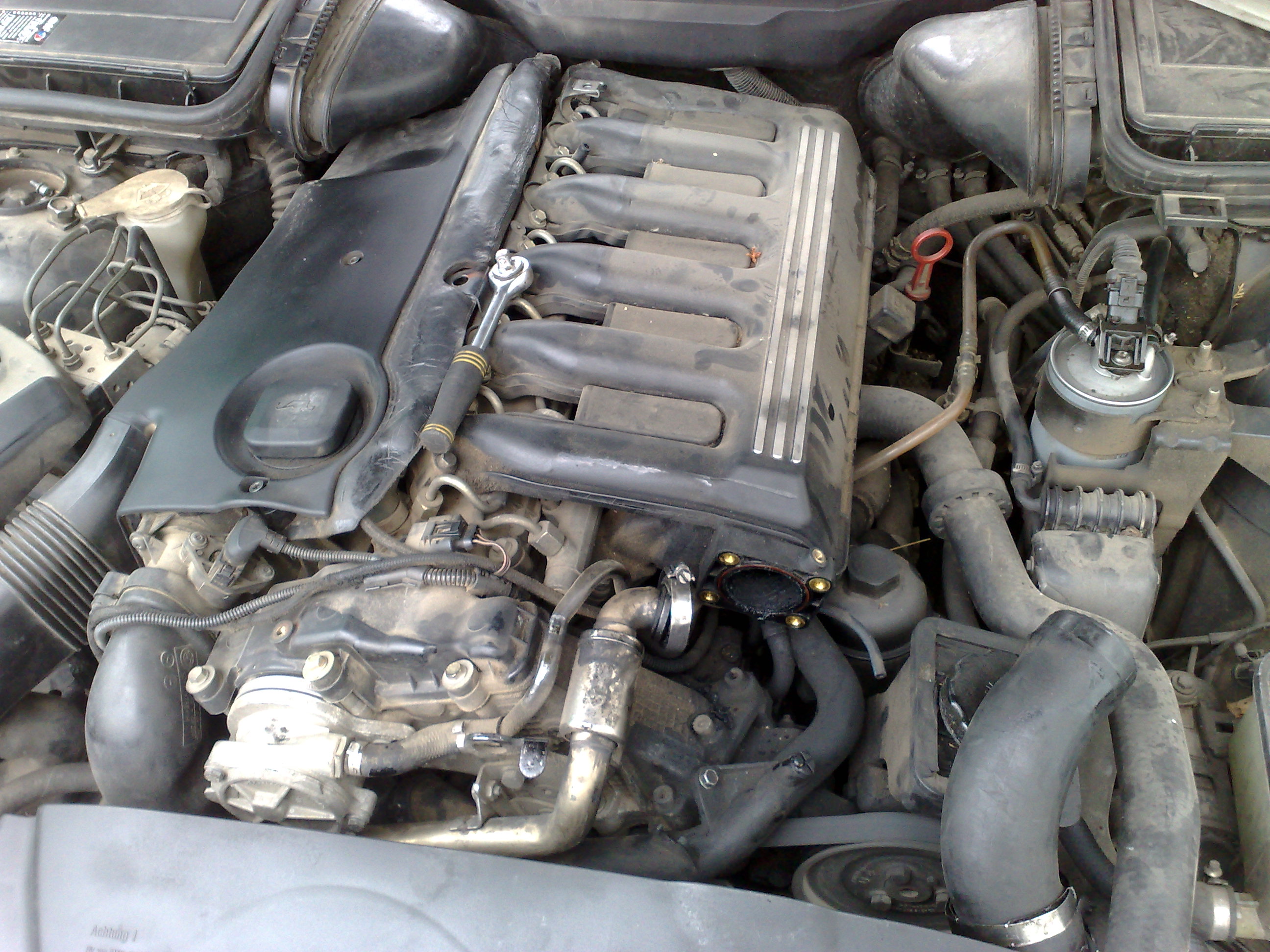

  4. am reparat masina, era de la un furtun mic de la egr, acu leam legat pe direct si si-a revenit.
  5. sa fie oare din filtru epurator? Azi am fost la un mecanic si a inceput sa zica ca e debitmetru, i-am zis sa scoata mufa de la debitmetru sa vada daca trage mai bine, a scos-o increzator ca aia e, si a vazut ca trage ca inainte, dupa a zis ca filtru de aer, dupa a zis ca egr, i-am zis ca e curatat acu 2 zile, sa fie oare din filtru epurator? masina nu trage pana la 2800 de ture, dupa 2800 trage normal.
  6. am curatat egr si tot nu trage, admisia nu am curatat-o pentru ca nu aveam sculele necesare. Unde se afla filtru epurator pentru ca sub admisie nu este.
  7. unde se afla filtru epurator la bmw 525D din 2000?
  8. am gresit, greseala mea, eram cu gandu la altceva, la relantiu sa acelereze brusc.
  9. nici nu stiu ce sa mai fac, ma duc la 10 mecanici, merge domne, fuge de rupe( da de unde ca daca fac o liniuta cu o dacie dintr-a 2-a la relantiu imi da fum), masina pur si simplu nu trage pana la 3.000 de ture, sub 3.000 de ture ma face orice masina, am mai citit pe forum ca poate sa fie electrovalva de la turbina.
  10. Revin la problema mea, azi am dat jos filtru de aer sa vad daca trage mai bine, tragea la fel de prost, am dat jos si debitmetru si nimic. sa curat egr?unde este pozitionat la bmw 525d? sa fie filtru epurator?
  11. am si eu un 525D din 2000, problema este ca nu trage, azi am dat jos filtru de aer sa vad daca merge mai bine, trage la fel de prost, am dat jos si debitmetru si tot la fel trage, sa fie filtru epurator?rog pe cineva care are un bmw 525D din 2000+ sa puna un filmulet cu acceleratia dintr-a 2-a la relantiu.
  12. la ce turatie intra turbo la 525D? ca de la 3.000 te baga in scaun, sub 3.000 e moarta, la passat 1.9 tdi 131 cai de la 1800 te baga in scaun.
  13. 5 ani si peste 150.000 de km, problema este ca mai tot timpu cand trebuia sa fac schimbu nu aveau acel filtru pe stoc, peste tot cautam acel filtru dar nu il aveau ca nush ce ziceau ca e diferit de seria 5, si tot timpu ziceau ca il comanda dupa nu il aveau pe stoc, si tot ziceam ca il schimb data viitoare, data viitoare, iar acu 5 zile am mers cu un amic tot cu 525D si mergea de rupea, eu nici nu alerg masina, mai mult de 110 nu i-am dat, nu imi place sa merg tare, deobicei schimb pe la 2000-2500, dar nu inteleg dc fuge tare cand trece de 3000 de turatii.
  14. toate filtrele au fost schimbate acu 3 luni, topicul nu este deschis la misto, daca era la misto nu ma mai chinuiam sa filmez ca masina nu trage.
  15. nu este automata, este manuala cu 5 trepte, am scos debitmetru si trage la fel, nu mai spui ca la 100 intr-a 5-a cu aceleratia la fund e jale, aceleratia urca ca melcu.
