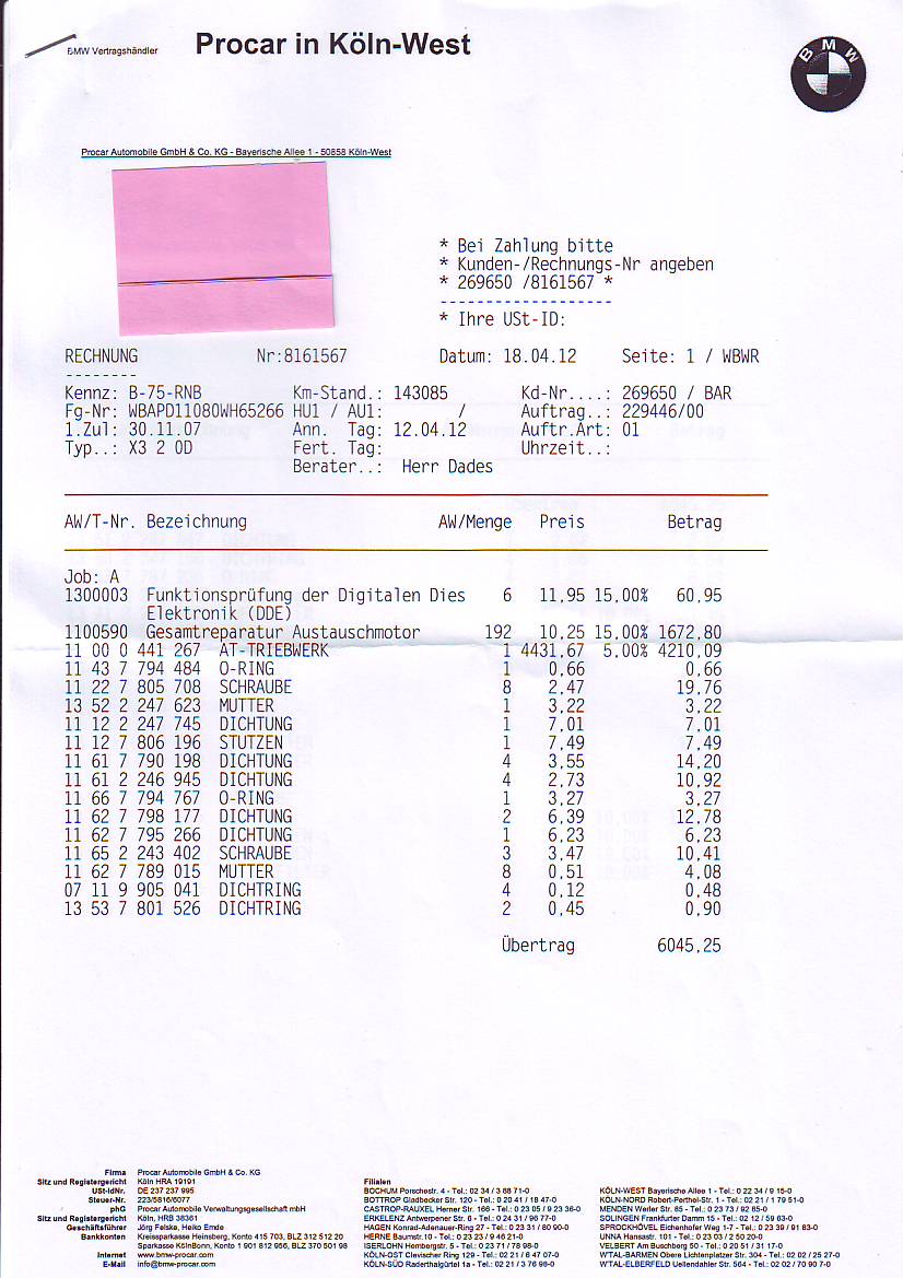

Salut, Acum 1 saptamana la MHS CRAIOVA un BMW X3, 3000cmc, SD... Lant distributie rupt, motor rupt. Masina are 170 000 km din 2007. Ca idee, BMW in GERMANIA are un sistem numit "motor la schimb" ceea ce inseamna ca lasi motorul vechi si la cel nou beneficiezi de un discount bun...cam 30 %. Cred ca sistemul se aplica si pentru alte piese sau sisteme. Ca ex. pe mine motorul m-a costat 4700 EURO iar in ROMANIA am intrebat dupa cod si costa 7100 EURO preturi cu TVA si fara manopera...evident manopera de GERMANIA e probabil mai scumpa. Am afisat facturile de la PROCAR GERMANIA acum 1 luna cred. Un sistem ambreiaj cu volanta si manopera era echivalent 3300 RON in GERMANIA...inclusiv manopera si TVA eu il schimbasem la ROMANICA cu 5700 RON...cu manopera si TVA? Bafta- Problema Rupere Lant Distributie Motoare N47 2.0D

OK le postez in 30 min- Problema Rupere Lant Distributie Motoare N47 2.0D
Salut , Referitor la patania cu X3 tin sa mentionez, nu lucrez la nici-o firma auto MERCEDES sau altele , patania e reala, . Masina a fost reparata la PROCAR KOLN, cea mai mare reprezentanta BMW din EUROPA dupa BMW in sine . La discutiile purtate cu BMW ESSEN raspunsul a fost invariabil acelasi : - masina are 2 ani garantie sau 100 000 Km cu 1 an distributie extinsa , deci daca lantul se rupea in 2010 era garantie (?) - masina este luata in leasing pe firma mea si plata am facut-o noi Ca procedura : 1.Masina trasa pe drepata pe autobhan . 2.Sunat partener afaceri neamt get-beget care anunta BMW MOBILE SRVICE cel mai apropiat de locul faptei. 3.Sosit masina BMW MOBILE SERVICE de la PROCAR KOLN . 4.Decizie – motor kaput, trebuie motor nou . 5.Luat masina pe platforma . 6.Pe timpul reparatiei ni s-a pus gratuit masina la dispozitie , prima data un MINI dupa care un SERIA 5 . 7.Constatare la PROCAR KOLN , a durat 2 zile . 8.Comunicare pret . 9.Negociere cu BMW ESEEN si cu PROCAR KOLN . 10.Am obtinut preturi similare cu servicii suplimentare la PROCAR KOLN deci am ales PROCAR . 11.Motorul nou este garant 2 ani . In 10.04.2012 s-a produs incidentul iar in 18.04.2012 am luat masina din service si am plecat spre casa . Reparatia in sine cu probe cu tot a durat 3 zile . Respect, ROGER P.S. Va pot pune la dispozitie copiile dupa facturile originale emise de PROCAR catre noi numai dupa ce va identificati pe adresa mea de e-mail - tehnoroger@yahoo.com Nume , prenume, telefon , adresa de e-mail Iubesc BMW dar in 2012 am schimbat, alternator, kit ambreiaj cu volanta, motor nou, ... e prea mult pentru un moft . - Senzor unghi vloan E83
