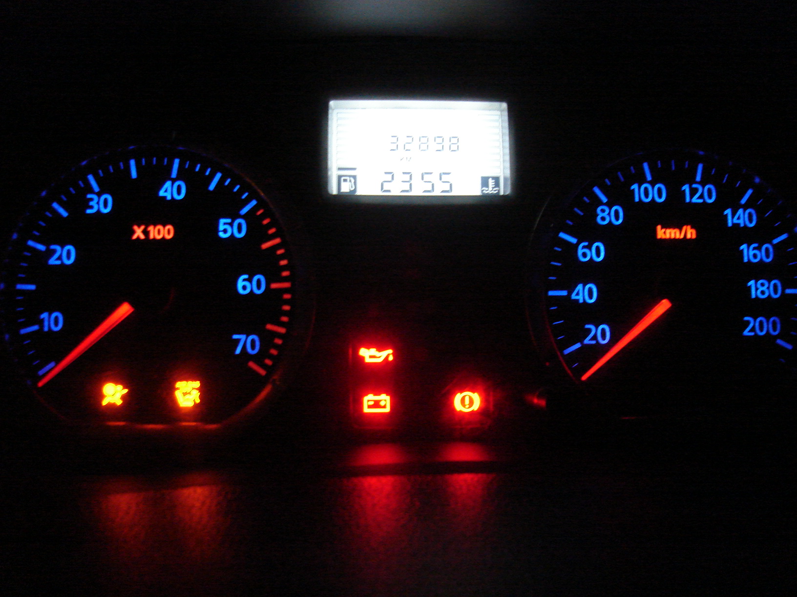

  2. salut sunt nou pe forum. incearca sa iti pui sub ace un led rosu si lunima sa bata numai pe ac si ai sa vezi ca o sa bata mai bine rosu de la ace. am avut un logan si am schimbat si eu ledurile la ceasuri si am atasat o poza cu ele schimbate... acum vreau sa imi fac timp sa le schimb si la e46-le care il am acum. o zi buna
