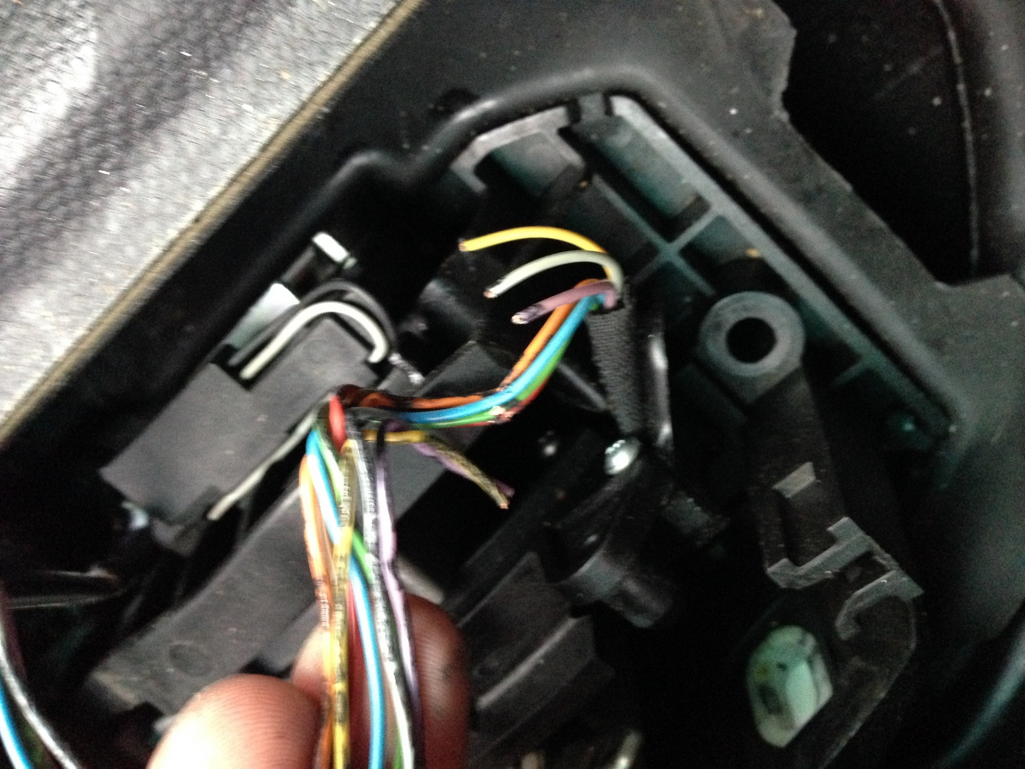

  2. Acestea sunt firele strangulate care le-am gasit rupte. Probabil erroarea a aparut in timp ce am pornit masina si am schimbat vitezele fara ca mufele sa fie cuplate sa vad daca functioneaza firele refacute. Osa fac o diagnoza sa sterg erroarea sa vedem daca mai apare.
  3. Hello, Este prima oara cand postez pe forum daca gresesc ceva va rog sa ma atentionati Am o problema la masina, este vorba despre un BMW 525D 2006 automat. Recent am facut o reparatie DIY la schimbator, probabil stiti de firele care sunt strangulate si se rup in timp ajungand ca DS sau M1, M2 ..etc sa nu mai functioneze. Am rezolvat aveasta problema, am lipit firele rupte aprox 4 din 8 si le-am izolat. Problema s-a rezolvat DS merge perfect, imi si apare in bord M1, M2...etc la fel, pana aici a fost un succes. La oprire pun masina in P si imi da erroare transmission Position P is not engaged si apare un semn in bord. Stit cumva cum pot sa scap de aceasta erroare? Din cate am citit nu e grav dar nu stiu daca stergerea errorii o face sa nu mai apara. Please Help!!
