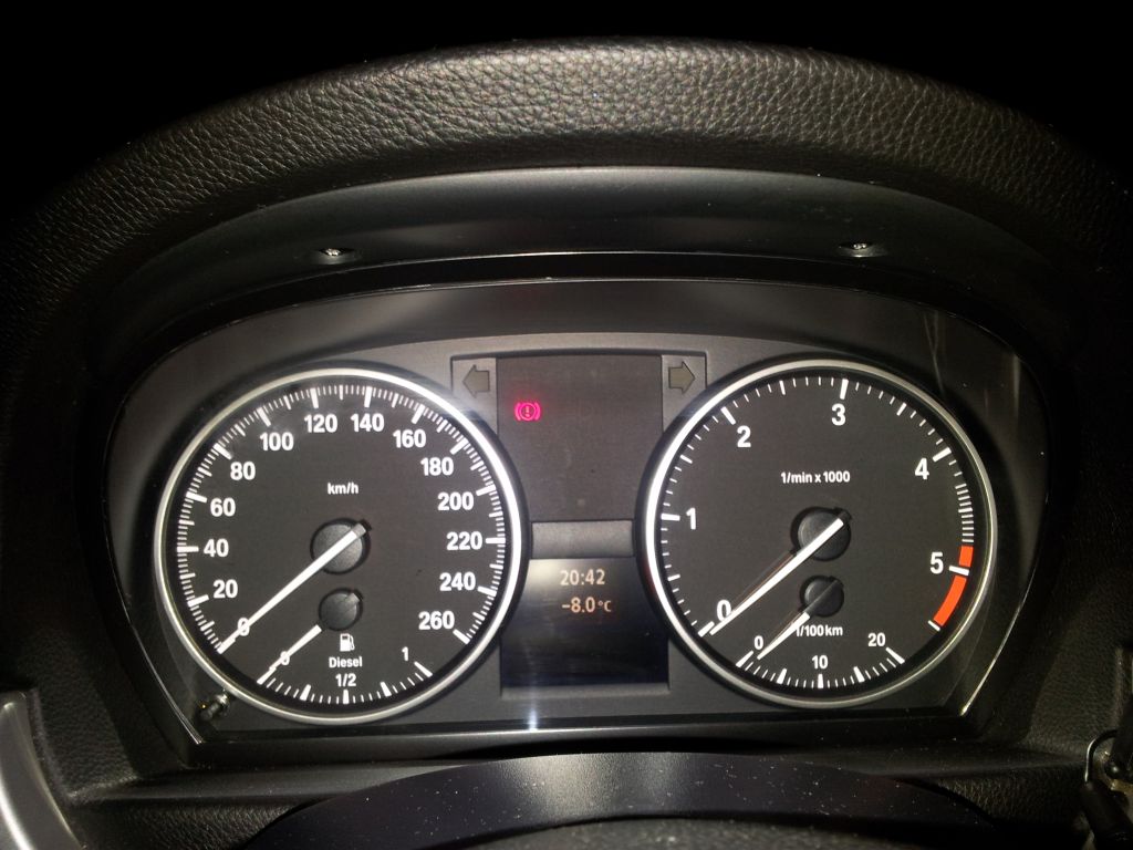

Referitor la ceea ce mi-a sfatuit @Bala : maine o sa incerc, dar pana atunci o observatie mai am de facut : merge pana la capat : apas acceleratia, merge pana la valoarea de 20 (maxim). De revenit insa nu revine la 0, doar la 1

Imi cer scuze daca nu am nimerit topic-ul (sub-topic-ul) corespunzator, insa sunt un pic disperat... Am tot felul de probleme cu masina, printre care si aceasta problema (nesemnificativa pentru unii dar problema adevarata pentru mine) : acul de la indicator consum l/100km, chiar daca opresc motorul sau fac orice, nu mi se mai duce inapoi la valoarea 0 Ramane pe valoarea 1 (am atasat si poza in acest sens). Ca urmare : consumul aratat de masina este FALS (mai ales ca imi consuma dupa computer de bord mai mult de 10 l/100km in medie). Va rog, daca ati analizat poza atasata, cei care ar putea sa ma ajute, sa-mi spuna macar o parere. Va multumesc mult, anticipat. P.S. : Regret ziua in care m-am decis sa-mi cumpar BMW
