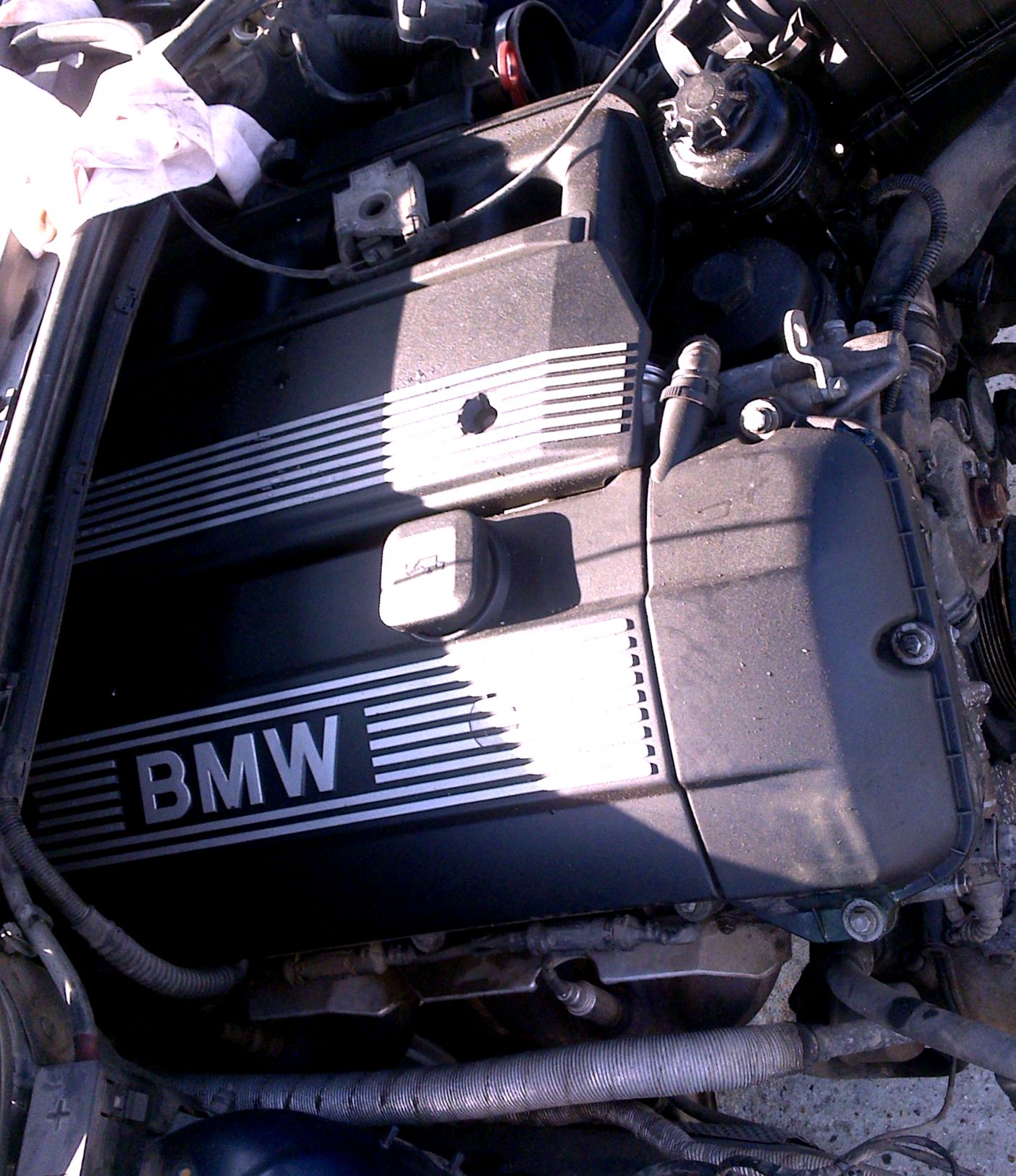

  3. As aduce mici lamuriri. Uleiul 0W- este Full syntetic si e cel mai potrivit pentru motoarele euro4, 5W-este semisyntetic, asta neavand nici o legatura cu vascozitatea (5W-30, 5W-40) asta e diferenta de vascozitate, unde se tine cont de clima racoroasa sau calda. Tacanitul ala e de la injectoare (inchis-deschis), daca scoateti capacul, pe poate acoperi cu mana bara de injectoare si se va constata amortizarea tacanitului. Tacanitul mai vine si de la pompa de vacuum care are un sistem rotativ cu o tija care poate capata joc (atasez). La pompa de vacuum mai este un capac, care se desface si trebuie bagat silicon sub garnitura (dupa degresare), se pune garnitura ( eliminandu-se excesul) si asteptat vreo 30 minute sa se fixeze siliconul ca sa nu tasneasca tot siliconul la montare. https://www.youtube.com/watch?v=rNXLSlkXqtQ
